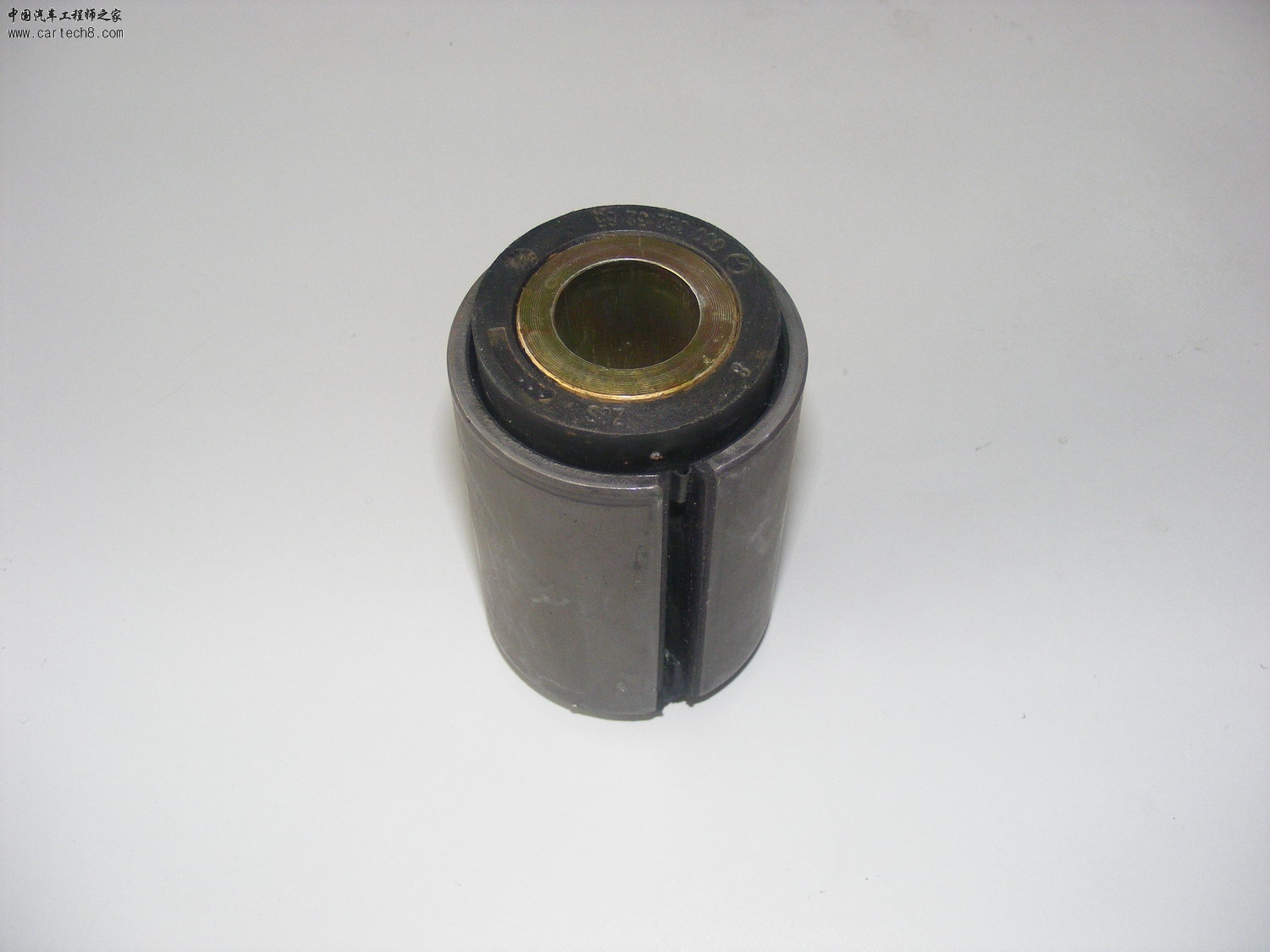

在高端重载卡车上,如奔驰、沃尔沃、斯堪尼亚等均采用橡胶复合衬套,与双金属衬套、以及尼龙衬套比较,橡胶复合衬套提高耐磨能力、承载能力,有效的降低了振动噪音,同时降低了维修成本。为增大其刚度,一般设计成开槽结构。国内卡车北方奔驰和客车郑州宇通已批量使用。
 楼主| 发表于 1-7-2009 16:22:37 | 显示全部楼层
13t桥用产品
奔驰用,外径60mm

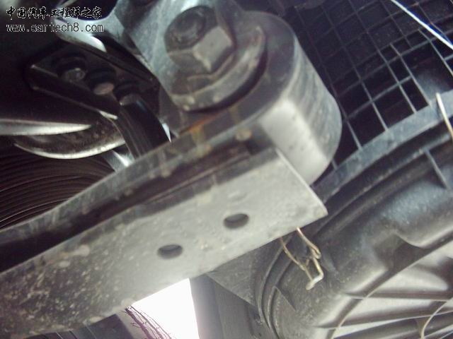

    发表于 27-10-2009 16:54:23 | 显示全部楼层
    奔驰这种结构不用板簧销轴,中间就是螺栓,螺栓是怎么放松的呀?
    [ 本帖最后由 feng1740 于 27-10-2009 17:02 编辑 ]

    该衬套我公司已成功开发
     楼主| 发表于 9-11-2009 16:41:18 | 显示全部楼层
    产品参考图
    我司已成功开发并批量供货。

    发表于 5-3-2010 09:36:13 | 显示全部楼层
    回复 3# ahu2150
        在压入衬套时采用有阶梯坐的平台。
