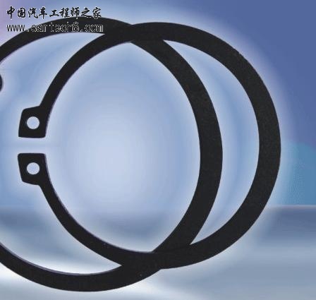

1.汽车半轴挡圈是用什么材料做的,表面热处理具体是什么标准
2.微车前轮螺栓和后轮螺栓以及螺母是什么材料。
各位大师帮帮忙,小弟先谢谢各位了

发表于 4-7-2009 10:23:20 | 显示全部楼层
汽车
挡圈的材料好象是65Mn,具体的热处理方法不太清楚,可以到其他的地方去查阅,
微车的前后螺栓的材料是35#.HRC22~30,根据不同的载荷,轮胎的螺栓数目是不同的!!

发表于 8-9-2009 17:00:30 | 显示全部楼层
材料65Mn或60Si2Mn,硬度44~51. 你最好参考德标DIN472,国标的接触面积偏小,挡圈容易弹出来

发表于 15-9-2009 20:54:31 | 显示全部楼层
挡圈类部件一般都采用65Mn,该材料具有良好的弹性及韧性。
