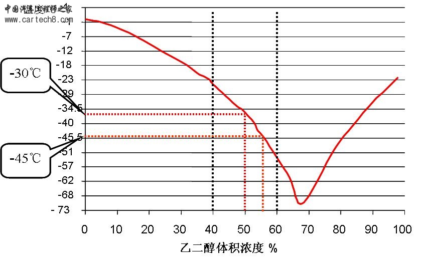

一般常用50%的软水+50%的乙二醇,冰点为-35.5℃,具体的话乙二醇的百分比可以从26.4%~63.1%,冰点的对应的范围为-10℃~-60℃,在这个范围内可以自由调配

目前大部分防冻液的防冻成分为乙二醇,通过添加不同体积浓度的乙二醇,可以得到不同防冻效果。随着乙二醇浓度增大,冰点先降低后升高。

    参考下5楼曲线,找个防冻液的标准看一下就知道了,我们公司的一般是用50号的防冻液,主要确实是为了提高沸点,让发动机不容易开锅。发动机的实际最高允许出水温度和这个沸点之间也有相应的一个关系。

    乙二醇的浓度不能超过68%,否则散热性能会恶化
