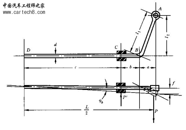

车辆向稳定器的作用是什么?  设计的参数是什么?
发表于 6-7-2009 22:39:41 | 显示全部楼层
是横向稳定器吧!
加有横向器,其主要是提高悬架侧倾角刚度,减少车身倾角,以便改善汽车的行驶稳定性!
其计算主要包括刚度和应力计算(弹性模量    截面惯性矩    直径    曲度系数   弹簧指数)
