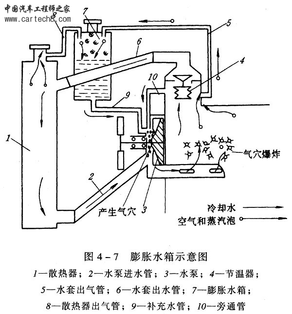

    1、补偿水箱(亦称副水箱):用橡胶管与水箱相连。当冷却液受热膨胀时,将多余的水流入,当温度降低水箱产生真空时,再通过橡胶管吸回到水箱。
    2、膨胀水箱:用透明塑料制成,与主水道并联,装在稍高于水箱处。冷却系工作中产生的蒸气进入其中,除补偿功能外,还能及时使水、气分离,使蒸汽冷凝为液体,避免产生“穴蚀”现象。

    副水箱(补偿水箱)也叫储液罐,起到补充冷却液的作用,保持水箱内有足够的冷却介质,。膨胀箱也具有储液作用,但是主要功能是当温度升高冷却液喷出的时候回流到膨胀箱中,等冷却了又通过其它水管流回系统中。一般的从外表就可以分清是副水箱还是膨胀箱,膨胀箱底部有回流的胶管,而大多副水箱补充水管在侧边。

    外观上就可以区分:副水箱(补偿水箱)一般有压力盖;膨胀水箱有回流管通到液面以下。
