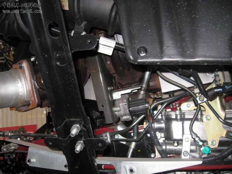

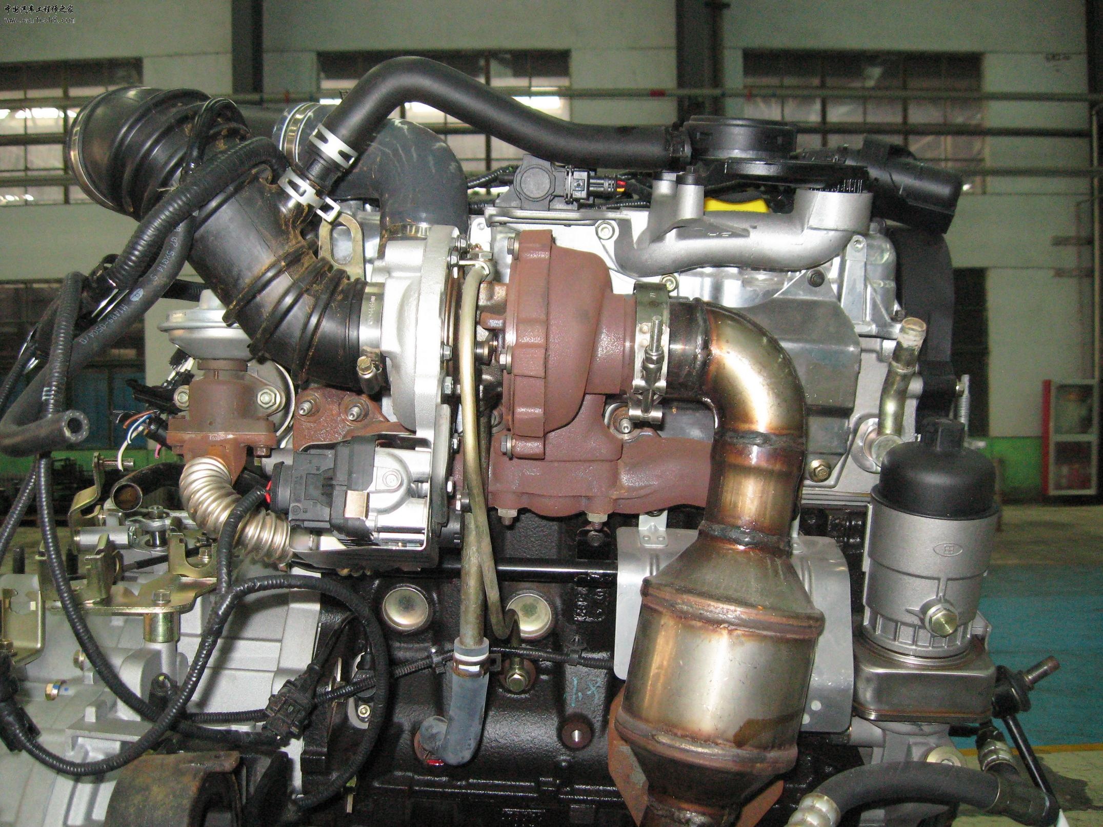

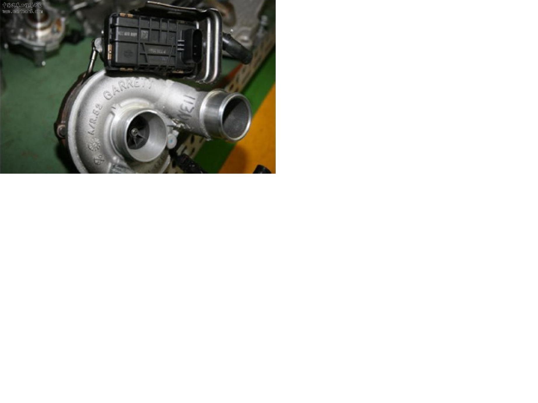

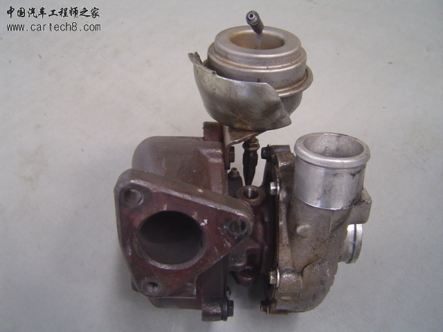

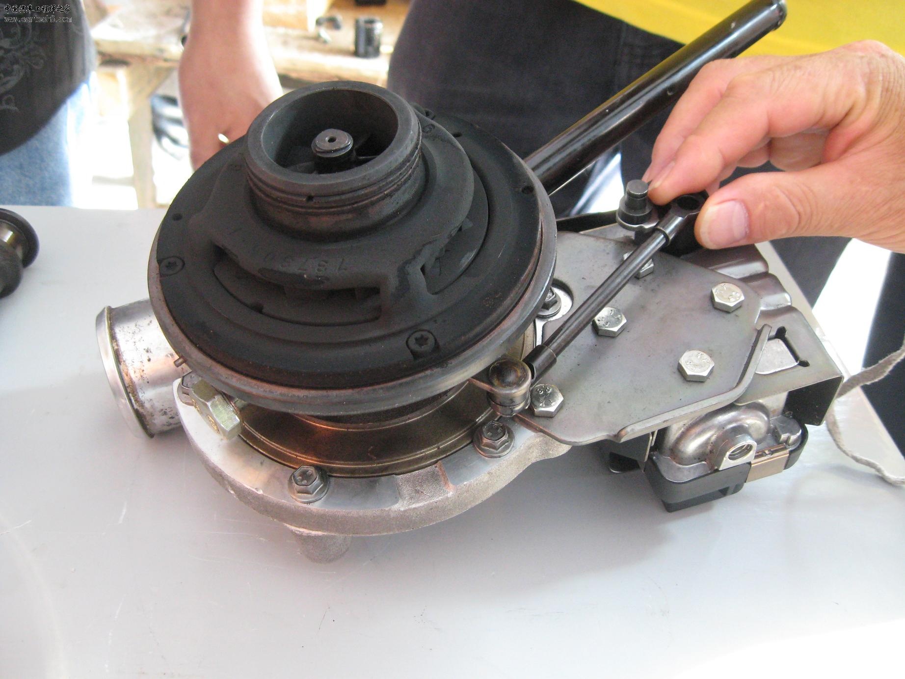

上传几张图片给大家参考一下。
气动的,意大利VM发动机
OED483Q发动机
韩国现代R发动机
日野发动机
