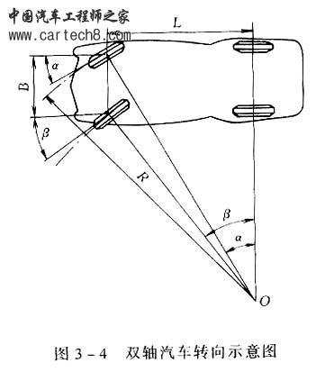

转向时车轮运动规律
汽车转向时,内侧车轮和外侧车轮滚过的距离是不相等的。对于一般汽车而言,后桥左右两侧的驱动轮由于差速器的作用,能够以不同的转速滚过不同的距离。但前桥左右两侧的转向轮要滚过不同的距离,必然引起车轮沿路面边滚动边滑动,致使转向时的行驶阻力增大,轮胎磨损增加。为了避免这种现象,要求转向系能保证在汽车转向时,所有车轮均作纯滚动。显然,这只有在转向时,所有车轮的轴线都交于一点方能实现。此交点O称为汽车的转向中心。
由图可见,汽车转向时内侧转向轮偏转角β大于外侧转向轮偏转角α。α与β的关系是:
ctgα=ctgβ+B/L
式中:B—两侧主销中心距(略小于转向轮轮距);
L—汽车轴距。
这一关系是由转向梯形保证的,故上式也称为转向梯形理论特性关系式。迄今为止,所有汽车转向梯形的设计实际上都只能保证在一定的车轮偏转角范围内,使两侧车轮偏转角大体上接近以上关系式。
从转向中心O到外侧转向轮与地面接触点的距离R称为汽车转弯半径。转弯半径R愈小,则汽车转向所需场地就愈小,汽车的机动性也愈好。当外侧转向轮偏转角达到最大值αmax时,转弯半径R最小。
汽车内侧转向轮的最大偏转角一般在35°~42°之间。载货车的最小转弯半径一般约为7m~13m。

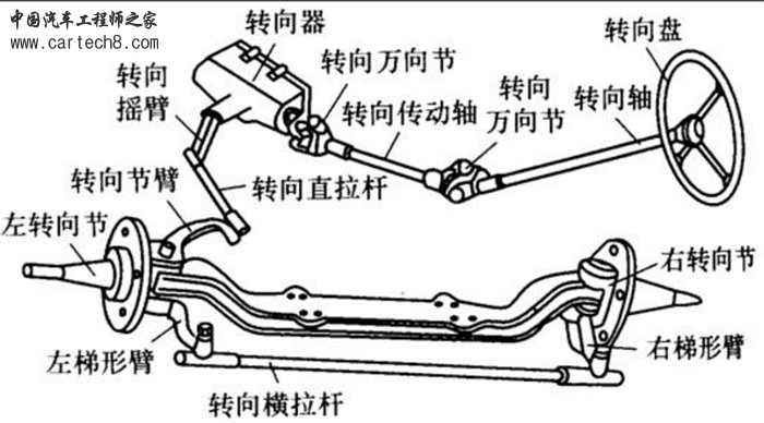

梯形臂、转向横拉杆和前轴构成转向梯形,其作用是在汽车转向时,使内、外转向轮按一定的规律进行偏转。
