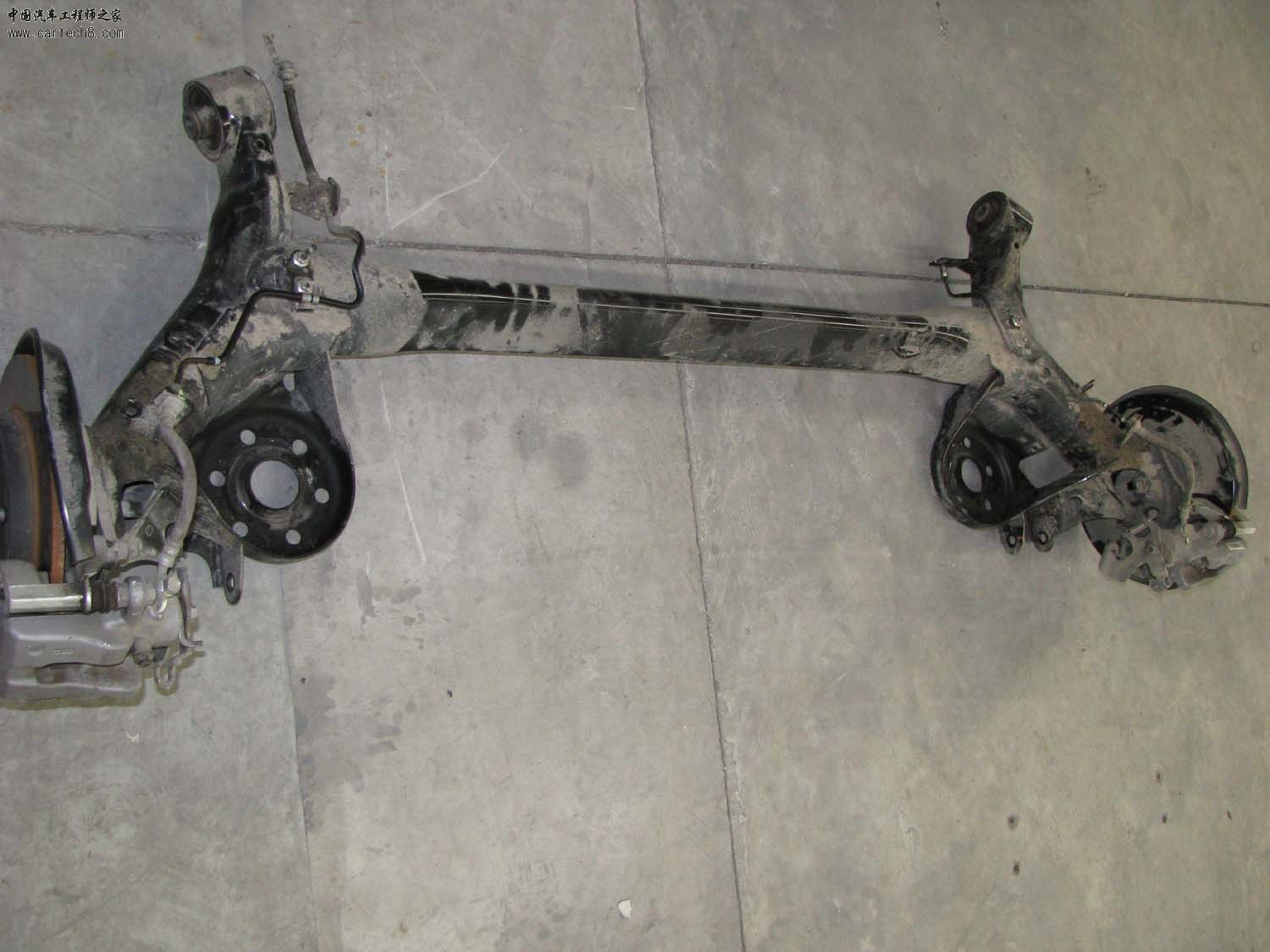

    发表于 28-8-2009 19:29:14 | 显示全部楼层
    焊接而成,还没有见过螺栓连接的,因为没有必要,又不需要拆卸。

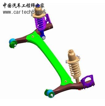

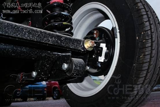

    发表于 28-8-2009 19:33:03 | 显示全部楼层

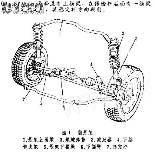

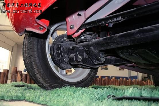

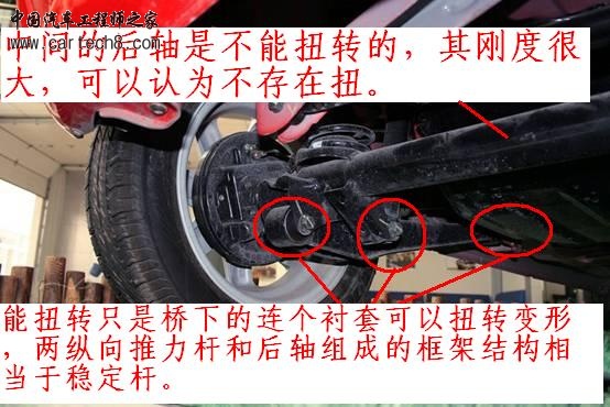

    QQ\奔奔\SPARK\北斗星\奥拓\海马M1都是一样的前后悬架,后悬架不是什么扭转梁,后轴为圆管非独立悬架,能扭转只是桥下的连个衬套可以扭转变形,两纵向推力杆和后轴组成的框架结构相当于稳定杆。与一般的扭转梁是两个概念,见上面的图。
    发表于 28-8-2009 19:39:21 | 显示全部楼层
    见下图注释

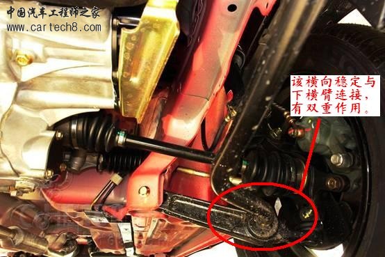

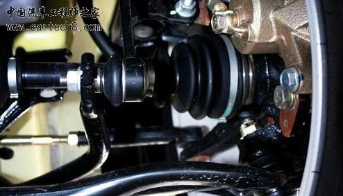

    发表于 1-5-2010 17:51:50 | 显示全部楼层
    回复 5# frankszhao
        呵呵,这个防倾替代连杆的设计我这几天才注意到。。
    主要是一次到4s。。看见一个红旗(就是奥迪100那一代的吧。。这个车的后悬挂好也像跟qq、北斗星之类的一样的吧。。)架在升降机上。。看来一下,发现那个车竟然是这样的。。
    然后看了一下旁边的夏利。。竟然也是。。。
    这里又一个qq。。。
    可真是多啊。。
