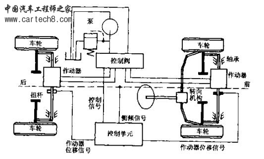

可变控制刚度的稳定杆的作用主要是用来控制侧倾刚度的。
其控制方法分为主动和被动,我看见过主动控制的,是在舍弗勒汽车零部件展览上看到的,
主要是通过一个转矩作用器,作用器一般安装在稳定杆中间(稳定杆左右两边是独立的)。
