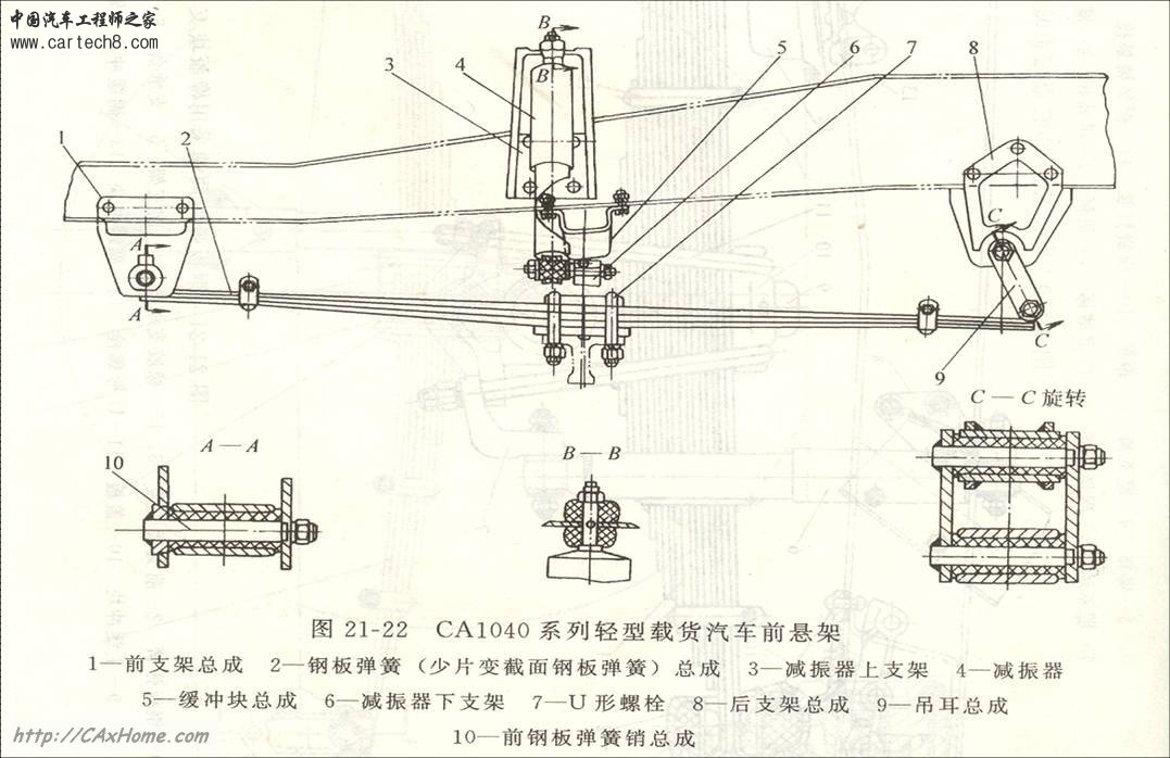

纵置就是钢板弹簧大致沿着X轴放置,可以起到减振和限位的作用.大多用在卡车和面包轻型客车上

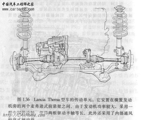

不是还有横置的,像钢板弹簧的这种属于非独立悬挂,还有独立悬挂,例如这种螺旋弹簧和减震器组合的这种,多数用于轿车上,舒适性较好,悬挂还有很多种,不是一句两句能说清楚的,至于椭圆形,就是钢板弹簧的结构形状就像个半椭圆一样,故取名

楼主能不能搞些实际点的,你这明显是汽车结构书上的解放牌汽车悬架
