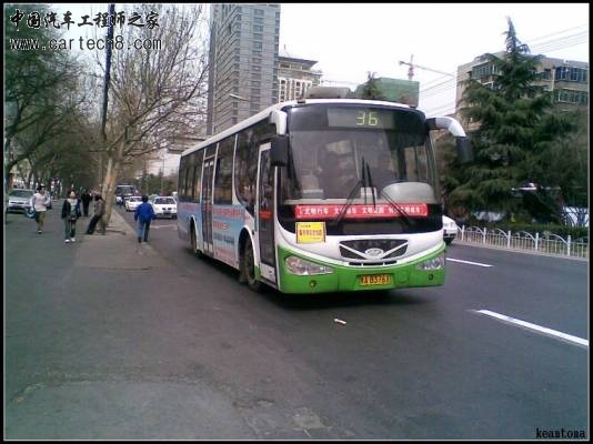

车型:东风扬子江汽车WG6101
燃料:天然气
故障:动力不足,空车最高时速估计在35(公里表坏了),2 3档提速勉强接受,4 5档转速明显不好,甚至没什么明显变化,可以说是没有爆发力
点火线圈 分电器 火花塞 缸线 全部更换还是没有任何变化
天然气系统:全部完好
发动机缸压:6缸为8个半 2缸和5缸为7个半 其他缸为8个
个人认为:缸压虽然有点低 但和目前的动力相比差距实在太大,怀疑还有别的故障引起该车动力不足
请师傅们判断下故障,谢谢~
