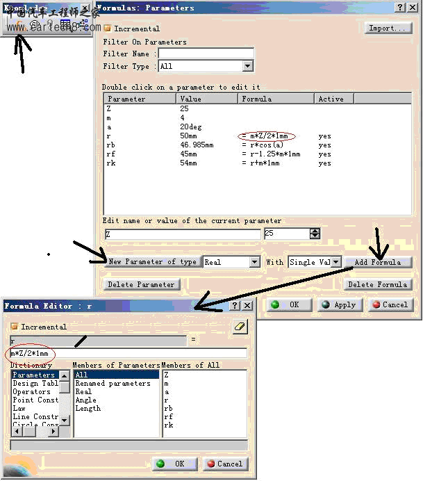

2.        2. 首先建立齿轮的几个重要参数:
    齿数 Z
    模数 m
    压力角 a
    齿顶圆半径  rk = r+m
    分度圆半径  r = m*z/2
    基圆半径  rb = r*cosa
    齿根圆半径  rf = r-1.25*m
在part design模块中,选择formula(f(x)图样)按钮,
弹出formula:parameters对话框,填如图中内容!!
具体方法是:点击new parameters of type按钮,选择相应的type如:real、length等,填入相应的value;有formula的选择add formula,填入公式

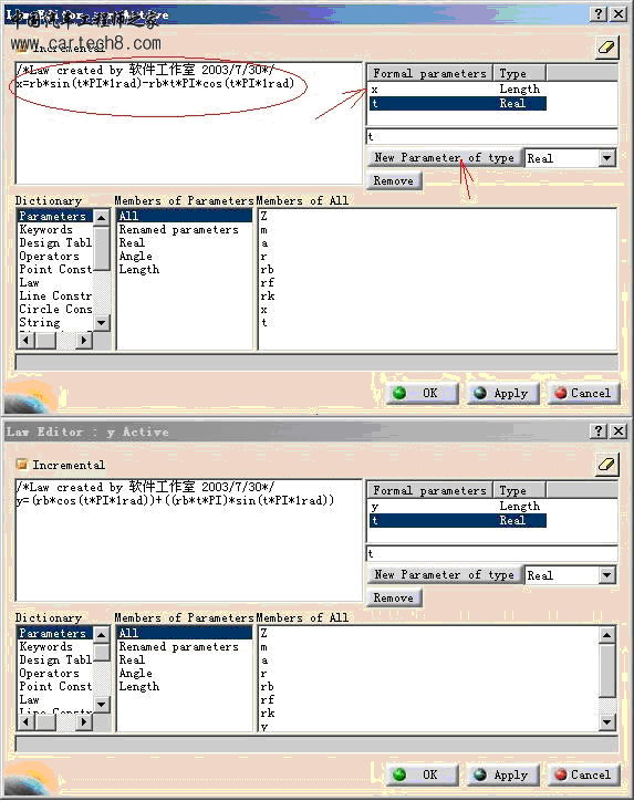

3. 建立好参数之后,该用fog建立一对变量为t的x、y坐标的参数方程了!(其实前面已经建立了简单的公式)
    x=rb*sin(t*PI*1rad)-rb*t*PI*cos(t*PI*1rad)
    y=(rb*cos(t*PI*1rad))+((rb*t*PI)*sin(t*PI*1rad))
将这2个fog的名称分别改为:x,y;
目录树中出现了relations节点,节点下生成了fogx,fogy分支

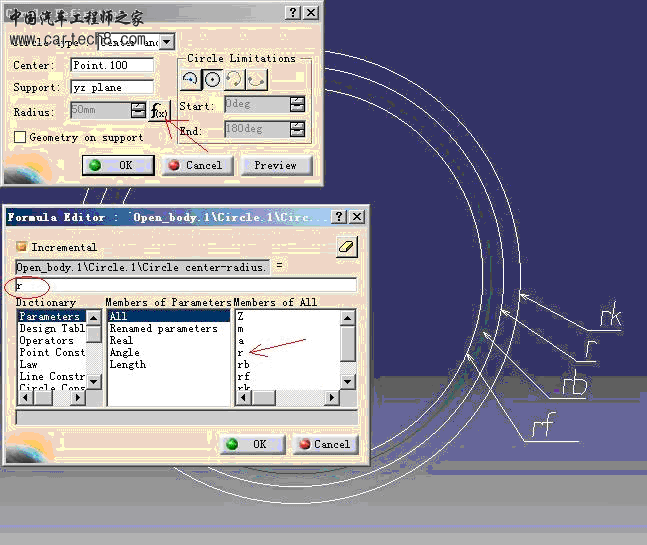

4. 进入generative shape design模块,
    用前面定义的parameter,画出齿顶圆,分度圆,基圆和齿根圆,作为下一步的参考

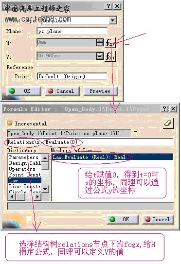

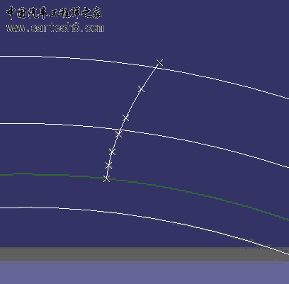

5. 利用前面建立的关于t的参数方程,创建若干个渐开线上的点:
   譬如我们分别取t=0 ,  0.06 ,  0.085 ,  0.11 ,  0.13 ,  0.16 ,  0.185
   得到7个渐开线的关键点的fog x, fog y坐标值,将它们分别赋给点的H、V
6. 用spline连接点,
   好了!这样就制作成了齿轮的渐开线,大家是不是都^_^

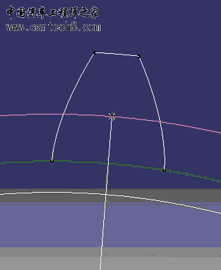

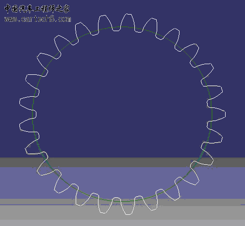

7. 剩下的工作,就是先制作一个齿型,
   此时要用齿厚S
   在分度圆处,用渐开线交出交点,取离该点弧长e = S = πm/2 处的一个点,此处为另一半的渐开线通过的地方!(若有错误,请纠正,鄙人没有手册在手)
   用这个条件,就可以镜像出另半边的渐开线。
   在用常用的split,trim,intersection等命令,制作出齿廓

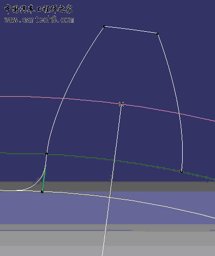

8. 齿根制作:
   从渐开线与基圆的交点向下引出一段切线,
   再在齿根圆与切线之间倒圆,齿根圆角半径ρf≈0.38m

发表于 28-5-2010 22:54:24 | 显示全部楼层
里面的t怎么定义啊?
