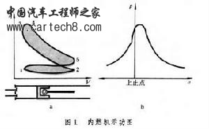

在活塞式机器的一个循环中,气缸内气体压力随活塞位移(或气缸内容积)而变化的循环曲线。循环曲线所包围的面积可表示为机器所作的功或所消耗的功,故称为示功图,它可用示功器测录。示功图除了表示作功或耗功的大小以外,常常用来分析研究以至改善气缸内的工作过程。
  内燃机示功图  图1a为四冲程内燃机的实际示功图。纵坐标表示气缸内气体压力p,横坐标表示气缸工作容积V。线段1-2为进气过程,随气缸容积增大,不断地把新鲜充量吸入气缸。线段2-3为压缩过程,随着气缸容积的减小,气缸内气体受到压缩,压力不断升高。线段3-4为燃烧过程,此时燃烧极为迅速,容积变化很小但气缸内压力增高很多。线段4-5 为高温燃气的膨胀过程,随着气缸容积的增大,气缸内气体压力不断降低。线段5-1为排气过程,开始排气时气缸内压力较高,燃气自由排入大气,随着气缸容积的减小,活塞把废气排挤出去。这种示功图有时称为p-V 示功图。若示功图为气缸内气体压力随曲轴转角 α的变化曲线,则称之为p-α示功图(图1b)。实际上,这两种形式的示功图通过曲轴转角与气缸容积的几何关系,用作图法可以相互转换。
