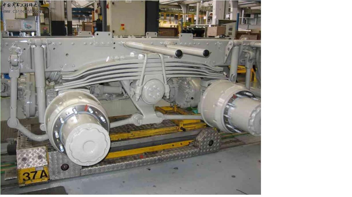

重卡上,后悬架是不是全是等臂式平衡悬挂阿,那种双后桥驱动的,还没有实现橡胶悬挂吗
发表于 20-7-2009 12:43:47 | 显示全部楼层 |阅读模式
谢谢楼上的总结。
在重卡上,后悬架是不是全是等臂式平衡悬挂阿,那种双后桥驱动的,还没有实现橡胶悬挂吗?
发表于 21-7-2009 14:39:19 | 显示全部楼层
浅谈
重卡上基本上都是等臂式的,橡胶悬架现在很多主机厂都在做,现在投入市场的青汽、重汽,据传性能不是很可靠,刚度太大,不过承载能力很大,值得期待!

现在橡胶悬挂在国内技术还不是很成熟,只有几个厂家在尝试做!
据说国外用的很好.

发表于 7-7-2010 22:18:16 | 显示全部楼层
青汽和重汽用的都是瀚瑞森的悬架,但是形式不一样,承载能力也有很大的差异,个人认为青汽的发展不错,主要还是要改善载货车辆的舒适性就更好啦!
据说国外用的很好.
金达 发表于 13-4-2010 10:36
不好。进口到我国的原装橡胶悬架的车子,跑工地,照样寿命极短。
发表于 24-8-2010 19:02:17 | 显示全部楼层
纽基 发表于 25-7-2010 00:41
    主要原因是国外的路和使用情况和国内完全不一样,国外路好,不超载,国内就不用说了
任何照搬过来的东西在国内使用都会水土不服,需要因地制宜,不断改进啊!

橡胶悬架还是主要适用于矿用车等重载车上面,国内双后桥平衡悬架大多还是整体平衡轴式悬架,斯太尔结构,现在朝断开式平衡轴和少片簧方向发展,主要还是跟着欧系车走。

橡胶悬挂应用在牵引车上应该不错
