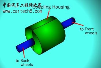

visco-coupling的全写应该为viscous-coupling.viscous-coupling主要用于四驱车,当前后轮速不同时(极可能有轮子在打滑),由于viscous-coupling里面的高粘度液体的摩擦力作用,增大不打滑轮子的扭矩,前后轮速差异越大,不打滑轮子的扭矩越大,从而尽量使车辆离开打滑区域。给你个图参考参考
