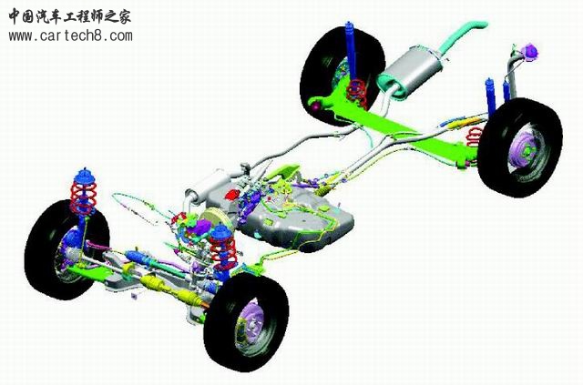

飞度底盘动力及刹车系统模型图,不知道有没有人发过,不是自己做的,谢谢作者。

    有数莫吗?

    有幸看过飞度和新飞度的白车身。
    非常惊人!
    它是我看过的白车身中,唯一一个没有副车架纵向延伸件的车子。也是唯一一个后排油箱出没有任何纵向防护的车子。
    唉!。。。。。
    当时在架子上翻过来看,一看吓的不轻。整个底盘处,乘员舱的下方底板,仅仅一层1.5mm厚的瓦楞钢板而已。没有任何大梁和横向梁。
    怪不得车重数据这么轻。。。本田自己宣传的ACE安全车身的典型结构(纵向前大梁在A柱后的弯曲设计,连接在边梁中部的碰撞导引设计),在飞度和新飞度上,也完全就没有!
    真是想不通,怎么这个车子就卖这么贵,居然还有这么多人购买它。真是不要命。。。。

    要是有数模就好了啊

    这个质量不高呀

    这个飞度的地盘真的不安全吗,望详解释
