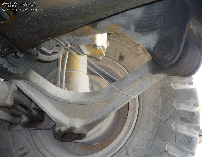

    还有小松的
    这个是小松的  形式和 包头的 不同  油缸只承担 垂向力

    不明白非公路用和公路用板簧支架吊耳设计方法有什么太大的差异,非公路用就是路况差些受力复杂些,只需要比公路用的安全系数大些就可以了。支架那种东西主要就是强度和刚度,根据轴核和板簧计算支架的力,再根据力和许用刚度和强度进行支架设计计算。
