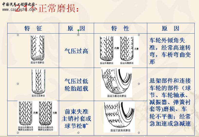

    发表于 27-7-2009 00:10:55 | 显示全部楼层
    参与人数 1积分 +4 收起 理由
    清雅轩 + 4 热心人士【论坛口号→知无不言,言无不尽】
