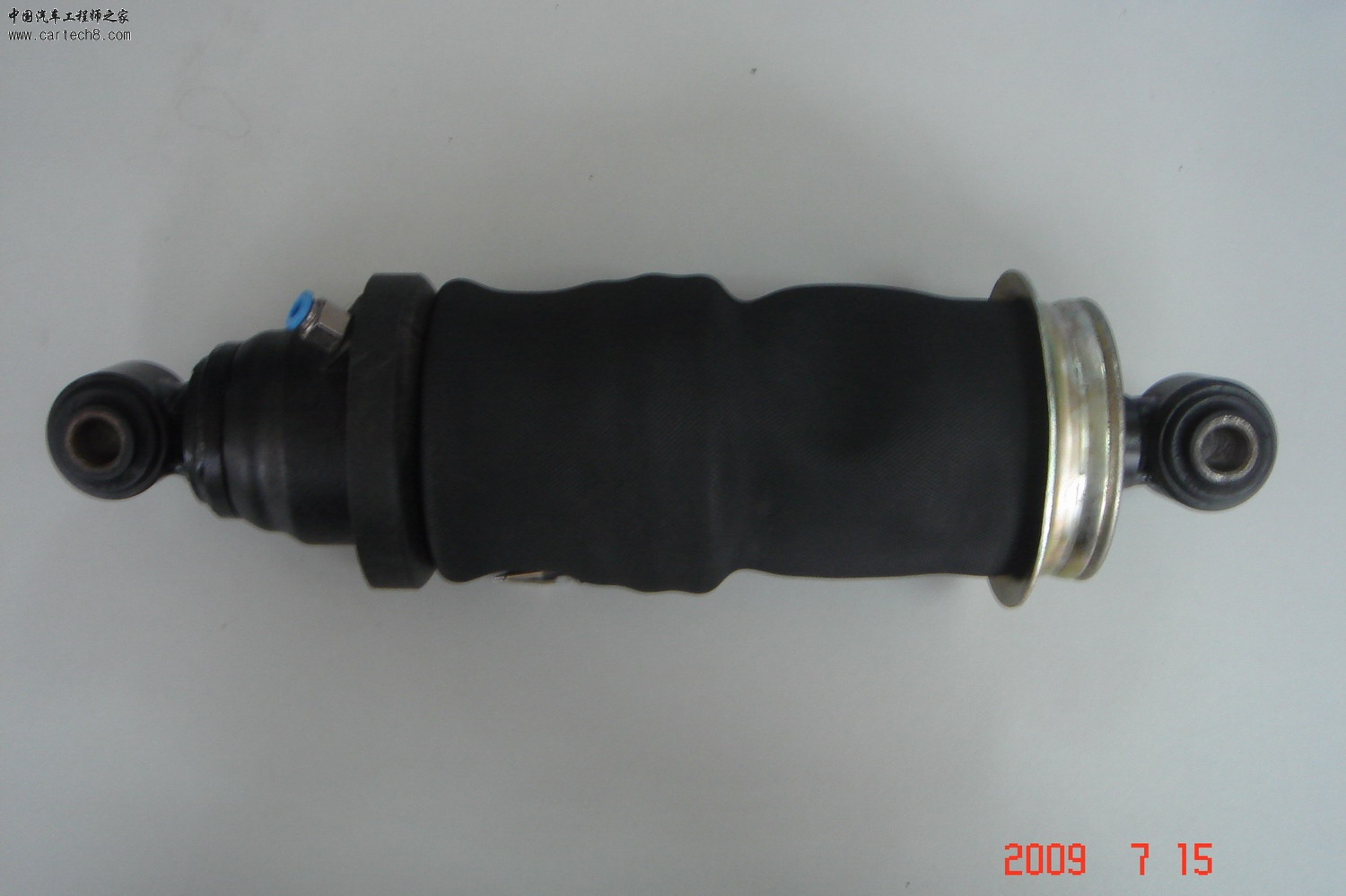

那位大侠能提供驾驶室悬置空气弹簧减振器相关资料?试验、技术要求等

    简单介绍:萨克斯与康迪泰克联合开发的驾驶室新型悬置。由空气弹簧和减振器组合而成,节约安装空间,简化安装,能同时发挥减振、缓冲作用。拉伸时减振器阻尼器主要作用,压缩时主要由空气弹簧起主要作用。

    减震器筒只在空气弹簧内部么?这样的结构能不能用于悬架上啊?

    有的高级轿车的悬架就是用的这种结构的空气弹簧-减振器复合体。

    重汽、一汽青岛、SCANIA/VOLVO/BENZ驾驶室悬置都有采用该空气弹簧减振器

    现在中重型车空气悬架也有这种空气弹簧和减振器集成的形式。

    照片中的空气弹簧减振器是内置减振器的组合形式,结构紧凑。

    这个不是单一的空气弹簧,应该是个系统部件

    肯定不是单一的空气弹簧啊。
    是有一个液压减震器和一个空气囊组合而成。
    当然,应该可以算成是一个系统部件。

    听说该类产品索赔比较厉害,请教在线各位高手,该产品主要有些什么质量问题
     楼主| 发表于 11-3-2010 16:10:41 | 显示全部楼层
    主要是气囊问题还是减震器问题?
    发表于 29-10-2011 15:21:24 | 显示全部楼层
    主要是漏气
    发表于 22-8-2012 16:04:51 | 显示全部楼层
    现在技术很成熟了,索赔原因有很多,既有产品问题,也有使用问题,据说主机厂装配时工人直接往操作台上扔,导致进气嘴直接损坏,厂家如果不去换上接头,计算产品不合格。还有就是空气弹簧和减振器的配合没有设计好,导致O型圈工作一段时间后失效,气囊漏气。
