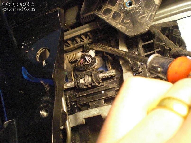

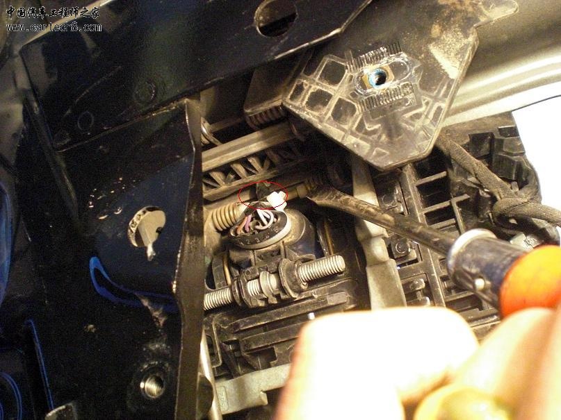

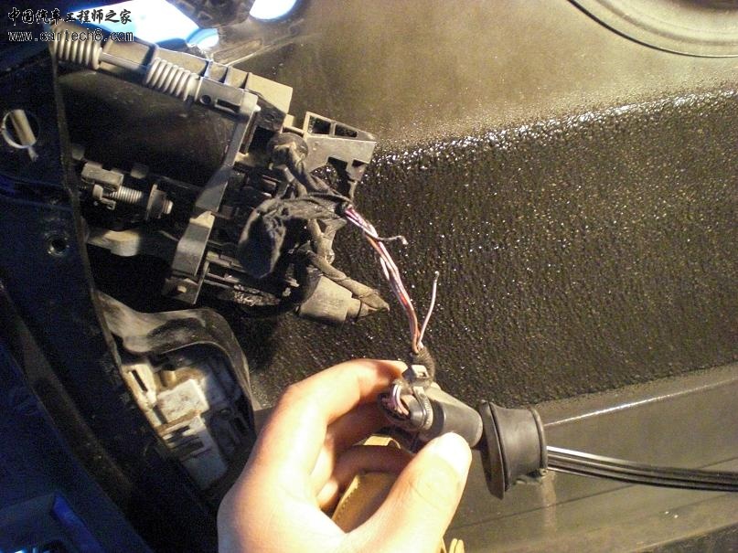

两年的A8,驾驶员侧门智能开关失灵,原来钥匙揣兜里到车跟前直接拉门把,开门上车,指纹点火。故障出现后和普通车辆一样要掏钥匙按遥控开门,经过仔细检查发现如图问题,拉手不停开关开关,把里面一根线折短了,接线后马上正常
