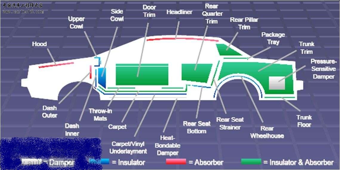

一个车身隔音降噪材料的分布图

挺好的东东,可以再细化一下吗?

不够详细 还有很多是分布在梁和空腔内的 起到阻隔空气流动 降低那个方面的噪音的 外覆盖件上贴的 还有的是加强的作用的

楼主,能否详细说明一下各个位置的功用和优点!!

学习了,从图中的信息分析出这是部硬顶四座两门跑车
解释如下:
Door trim 比较大,基本上占了车身侧面大部分空间,估计扯个车门比较大,另外Rear Quarter trim正好在Rear seat bottom上部,意味着后座侧面对应的是车身后翼子板区域,即没有后车门;另外有 Headliner,那应该是硬顶的咯。
综上所述,应该是跑车的类型

这样的降噪措施,是很好的设计,但是是否符合噪声的来源方向以及空气流动产生噪声的原理,如果大部分的噪声将是来源于前舱那又将如何给出降噪材料布置设计,能否耐高温,透气性如何?
