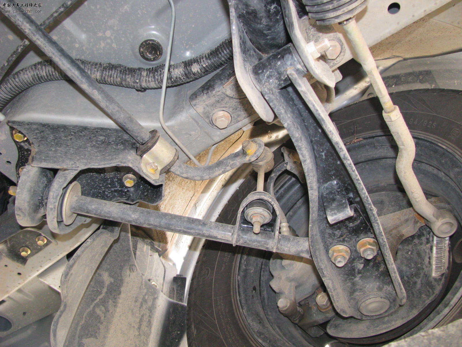

长安S460前后悬架1

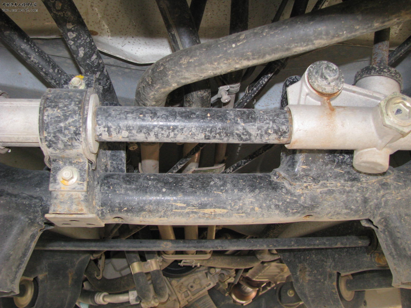

 楼主| 发表于 31-7-2009 15:45:05 | 显示全部楼层
S460前后悬架2

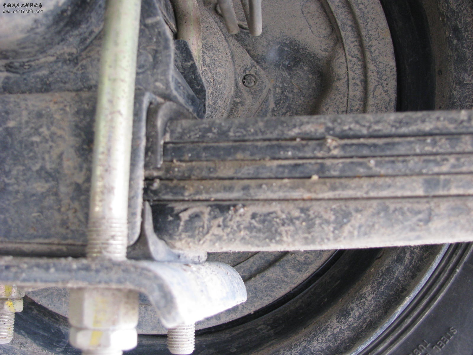

 楼主| 发表于 31-7-2009 15:47:17 | 显示全部楼层
上面有一个后悬架的照片是S4500的

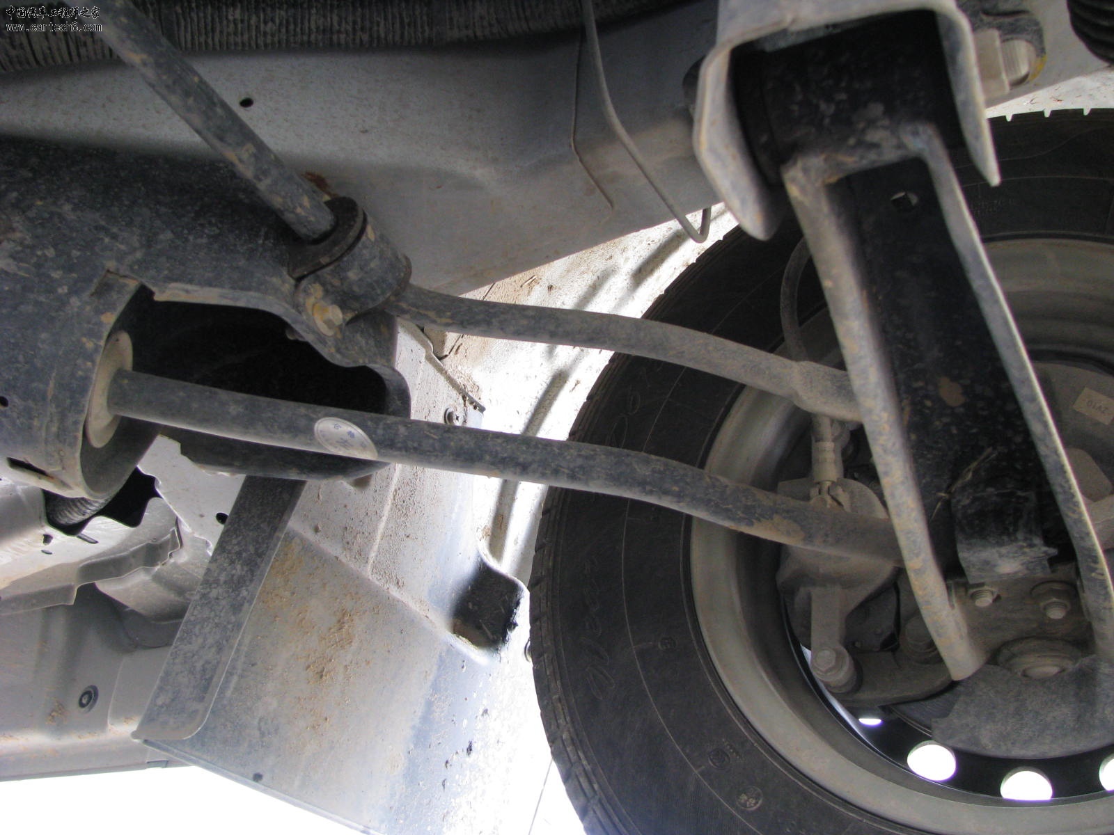

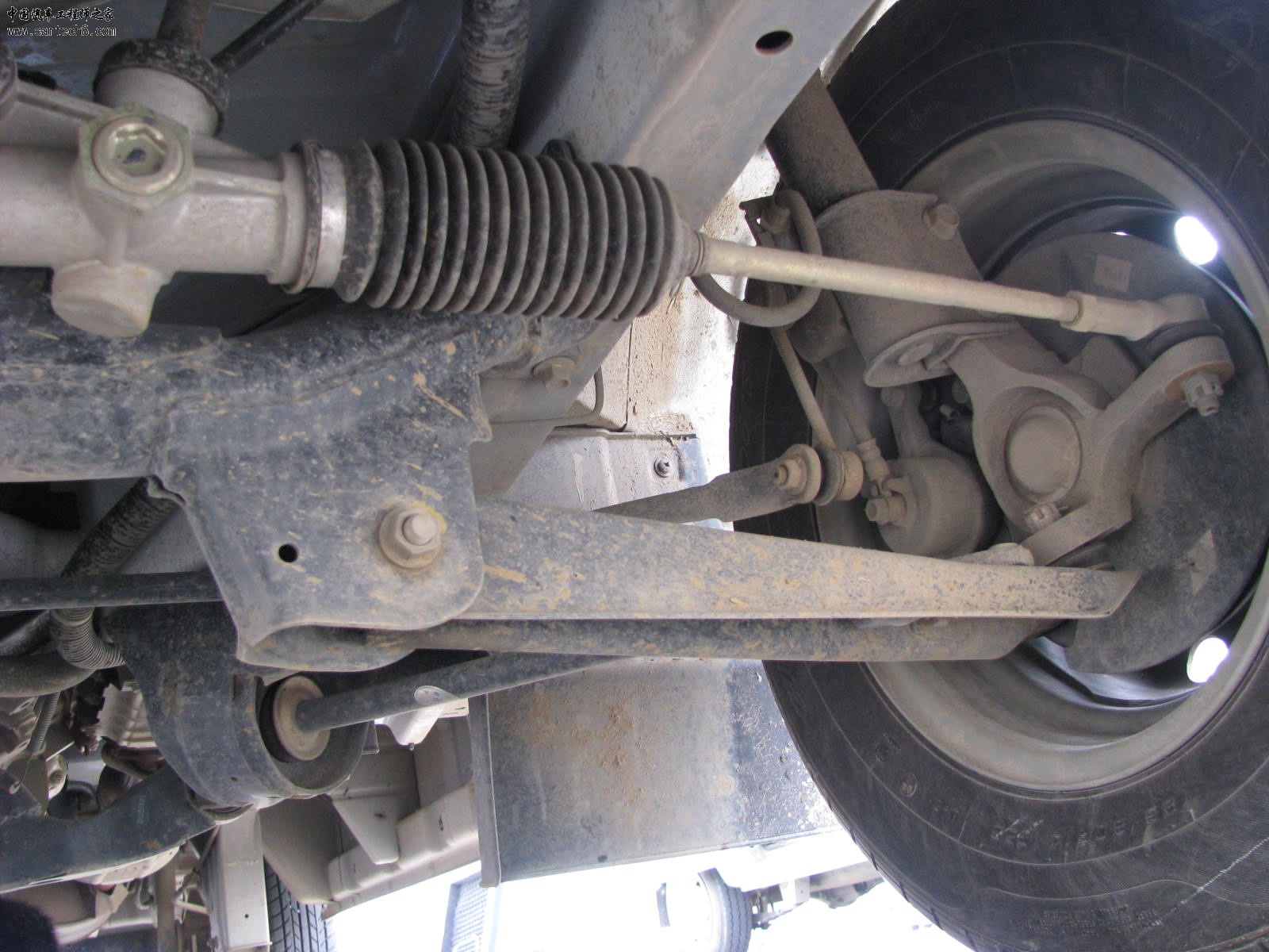

 楼主| 发表于 31-7-2009 15:49:27 | 显示全部楼层
S460前后悬架3
 楼主| 发表于 31-7-2009 15:59:09 | 显示全部楼层
上面有的是4500的,前面与S460的区别主要是横向稳定杆掉杆安装位置一样,后悬架钢板弹簧卷耳结构不一样。

    下臂那个三角凸起是荣光的专利啊,不用管吗?那个凸起觉得很假。。专利说起加强和千斤顶的支撑的作用。
    球头连接方式跟荣光不一样,应该也是参照了五菱的吧。
    两款稳定杆都没限位的?
    大家都在搞微客啊。楼主说下自己对结构的见解。
     楼主| 发表于 1-8-2009 19:23:08 | 显示全部楼层
    关于凸起,加强到还没有考证,用于千斤顶到是可以,目前市场的微车(五凌、长安、小康、海马福士达)到时这种结构,至于哈飞路霸,没见过,有时间瞅下。
    现在的专利没有什么用的,中国的车都是抄来抄去的,再说中国对知识产权的认识还没达到那么高的水平。
    我不知道你说的横向稳定杆的限位是什么意思?
    前后悬架的结构都是一样的,只是局部有一些差别。

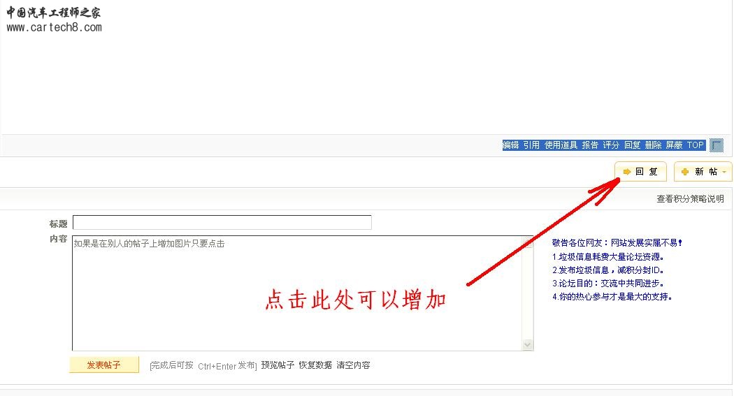

     楼主| 发表于 1-8-2009 19:25:44 | 显示全部楼层
    如果是在别人的帖子上增加图片只要点击,见图片
    发表于 1-8-2009 19:52:30 | 显示全部楼层
    现在的专利没有什么用的,中国的车都是抄来抄去的,再说中国对 ... [/quote]
          没那个东西也行吧,我是没觉得有什么用。专利是去年8月份公布的,荣光把整个前悬结构都保护,很无语。。不得不说的,中国人的写的汽车专利假得不能再假,尤其是底盘。
    我是说稳定杆都没有限位环吗,五菱之光没有,荣光有。区别就在于球头的装配风格了。

    发表于 8-3-2011 16:01:09 | 显示全部楼层
    4楼第一幅照片跟吉奥的几乎一模一样

    微车的悬架还是不行。首先承载不大,特点不明星。其次舒适性 不好,其性能也值得推敲。没有多大意思。
    发表于 14-3-2011 12:42:03 | 显示全部楼层
    嗯。。。想让我们看什么?板簧+rigid axel悬挂么?。。。
    不过前桥居然还带了抗侧倾杆,好吧也许还不算太落后。。。
