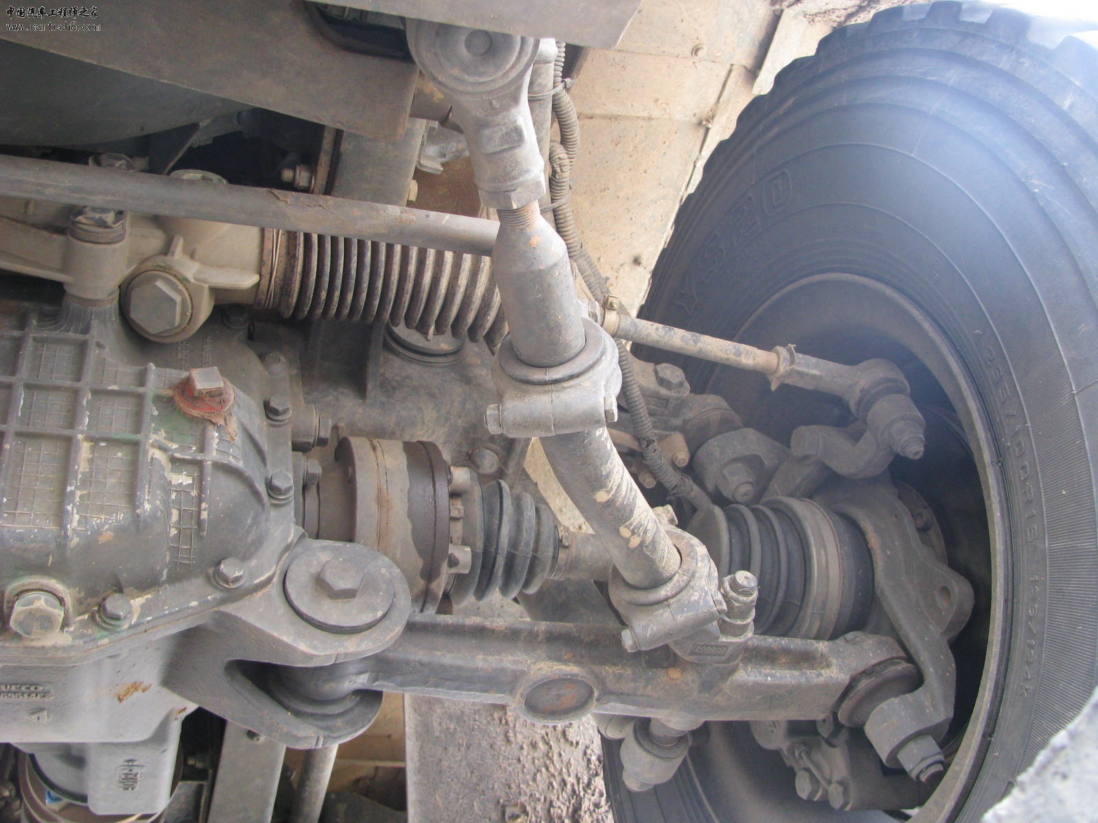

IVECO的扭转弹簧悬架

铰链之间是不是都有橡胶衬套啊?其刚度对汽车的性能有什么影响啊?
 楼主| 发表于 3-8-2009 19:55:51 | 显示全部楼层
在摆臂的两端连接处就是橡胶衬套

这个是IVECO2046车上的前驱动桥结构,很强悍哦!下支臂上的前拉杆好粗壮哦!

咋看不出来是双横臂啊。^_^
被遮住了啊。
发表于 6-9-2009 00:15:09 | 显示全部楼层
照片是从下网上拍的是吧,我说看了半天还是没明白,你所说的扭转弹簧就是指那根弯曲的吧,双横臂是指轮毂座上下球头连接的两个横向的牛腿是吧?

    貌似行程不大,没有看到限位器装在那里了,请高人指点一二!

    上下摆臂的球铰,前减的安装不太常见

    请教frankszhao,主机厂在选择上下臂球销时,是否对其进行强度寿命计算。我一直在纠结这一块,在设计时,对球销的尺寸规格无从下手。

    似乎上横臂上面还有个螺旋弹簧,那东东是不是就是用来限位的?

    应该有限位吧
