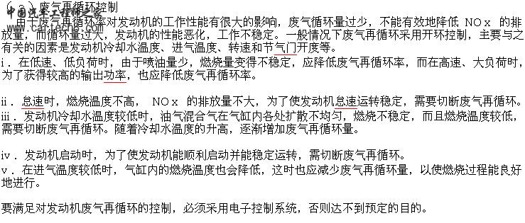

egr4.jpg ss废气再循环系统的检修

关于废气再循环系统的检修,需要专业的技能和严谨的态度。此系统对于车辆的排放性能至关重要。检修时,首先检查EGR阀的工作状态,确认其是否能正常开启和关闭。其次,检查EGR阀的电路,确保无短路或断路情况。之后,检查管路是否有积碳或堵塞。若有异常,需及时清理或更换相关部件。最后,进行功能测试,确保系统正常运行。建议定期进行EGR系统的维护,以保证车辆性能及排放达标。
