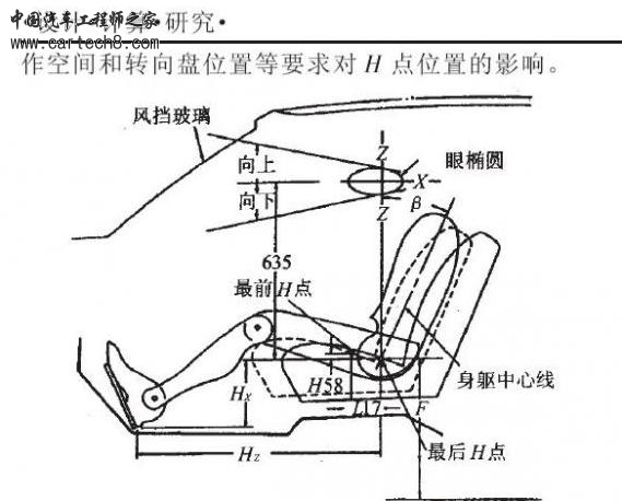

根据下载的资料《轿车人体工程设计一般方法的研究》中,图片如下:
此图中的R点向上635mm所画的眼椭圆是国标的吗??这个是否就是所谓的12m远5m高的校核啊??
不过现在用2002版的眼椭圆就与图上的不符了啊?

635mm应该是根据具体的人体模型设定得到的尺寸

H点沿Z向向上635mm得到驾驶员两眼点(N1和N2点)的Z坐标,两眼点的Y坐标是H点左右各32.5mm,X坐标与H点相同,即通过H点可推出N1和N2点。由N1和N2点即可进行驾驶员视野校核,包括驾驶员前方180度和360视野校核、A柱障碍角校核等。
另:2002版的眼椭圆和头包与1999版的有些区别,02版的头包相对较靠前。目前大部分按照02版的眼椭圆和头包进行校核。

635mm是根据旧标准做的,现在人体尺寸都变化了,当然会有偏差
另外,校核也不是这么校核的,要根据视野校核
