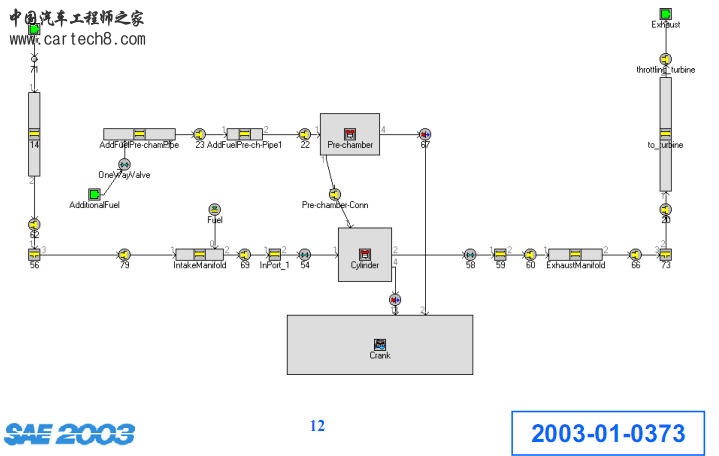

我在做12V240天然气发动机模拟,需将柴油机改装成天然气发动机,需要建立预燃室和主燃室,这个我之前没接触过,希望大家帮我解决一下 多谢了

参考该文
是一个sae文章2003-01-0372的ppt
Simulation of Pre-Chambers in an Engine Combustion Chamber Using Available Software.pdf
411.29 KB, 阅读权限: 2, 下载次数: 76, 下载积分: 积分 -1
预燃室仿真

师兄,问一下,你知道这个预燃室实现的里面的设置吗,我试了试,必须改成24缸,发火顺序就没法实现了,谢谢

cng的预混合应当是建立在燃烧室外的吧?还是你想弄成涡流柴油机那样的形式?应为cng发动机是点火式的,所以除非你的柴油机是涡流室的。然后根据汽油机的燃烧模型来划分燃烧的区域。

你用GT做过预燃室吗,我建完摸,里面设置不了啊,你有没有这方面的资料啊,谢谢,只能用汽缸模型代替预燃室
发表于 23-9-2009 10:38:33 | 显示全部楼层
我没有做过,我问了cadj的工程师,他们也是推荐看看上面SAE的那边文章
发表于 23-9-2009 10:39:27 | 显示全部楼层
就是这个
 楼主| 发表于 24-9-2009 10:25:02 | 显示全部楼层
回复 10楼 yezi_007 的帖子
谢谢你啊,哈哈,我再看看,那个addtion-fuel 是空气还是天然气的共给啊,哈哈,我用柴油引燃可以不,这是最后一个问题,哈哈
