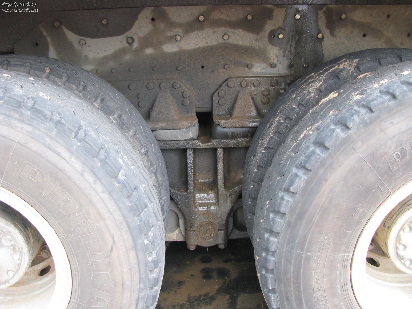

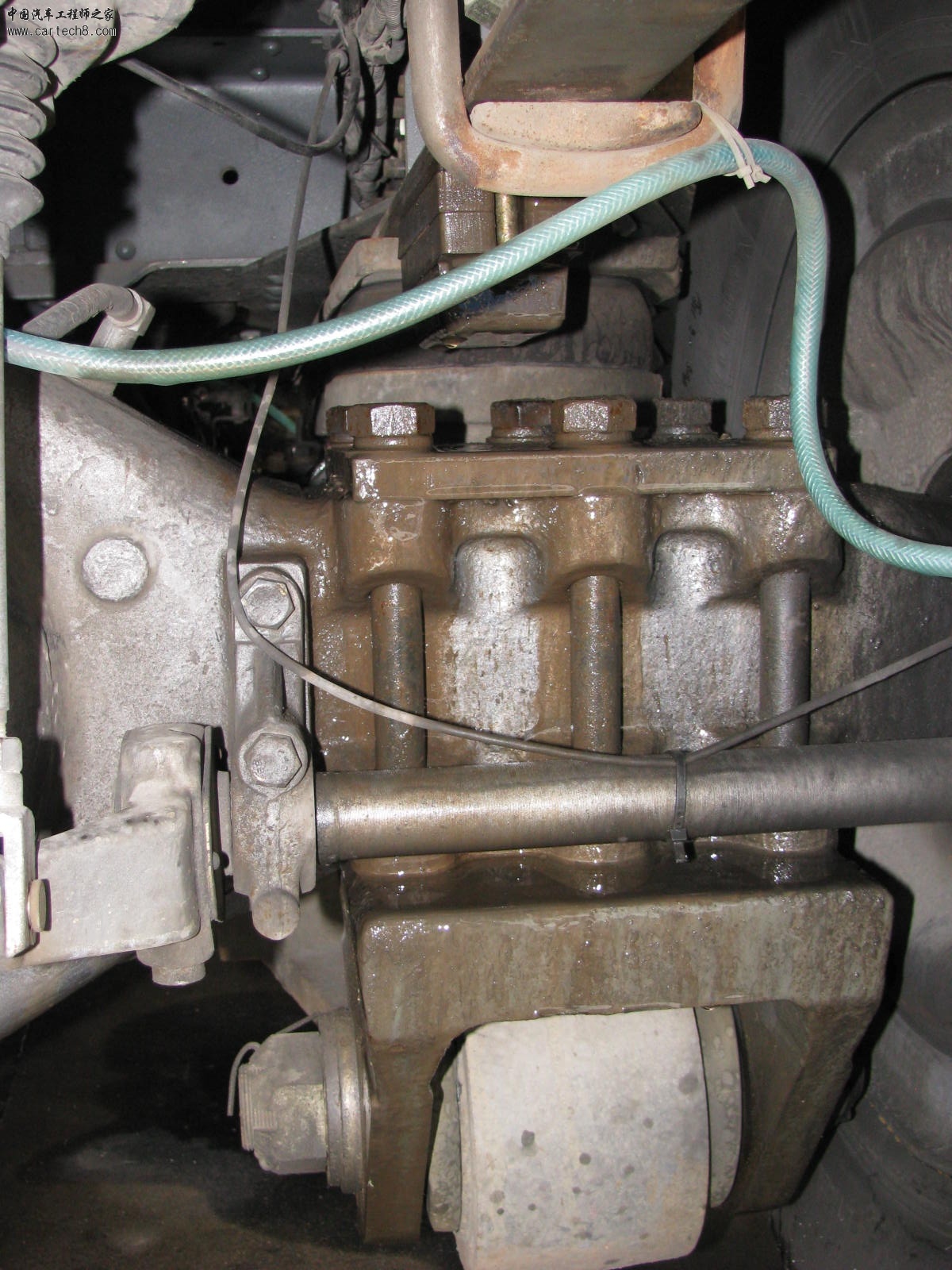

[悬挂] 邹工说的并排安装结构的橡胶悬架
发表于 3-8-2009 20:02:22 | 显示全部楼层 |阅读模式
在定远试验场拍的,这个车挺老长时间了

    发表于 3-8-2009 21:35:41 | 显示全部楼层
    重汽这套听说挺贵,不知卖出去多少
    发表于 10-8-2009 10:32:28 | 显示全部楼层
    这个车子是非公路用车还是公路用车?
    个人感觉用在公路车应该会好点,该车应该不适合路况较差的地方。

    发表于 10-8-2009 12:04:18 | 显示全部楼层
    看起来均衡梁应该可以绕平衡轴转动
     楼主| 发表于 10-8-2009 21:30:10 | 显示全部楼层
    是用在公路运输车上,销量很少,也就试装。

    发表于 10-8-2009 21:41:47 | 显示全部楼层
    记得官方文档(忘记是Hendrickson还是重汽)上说这是RS850。
    按照瀚瑞森中国的介绍,悬架承载能力38,000 公斤,应用范围:重载车、低架牵引车、矿用车
    具体见: http://www.hendrickson.com.cn/truck/truck0103.html
