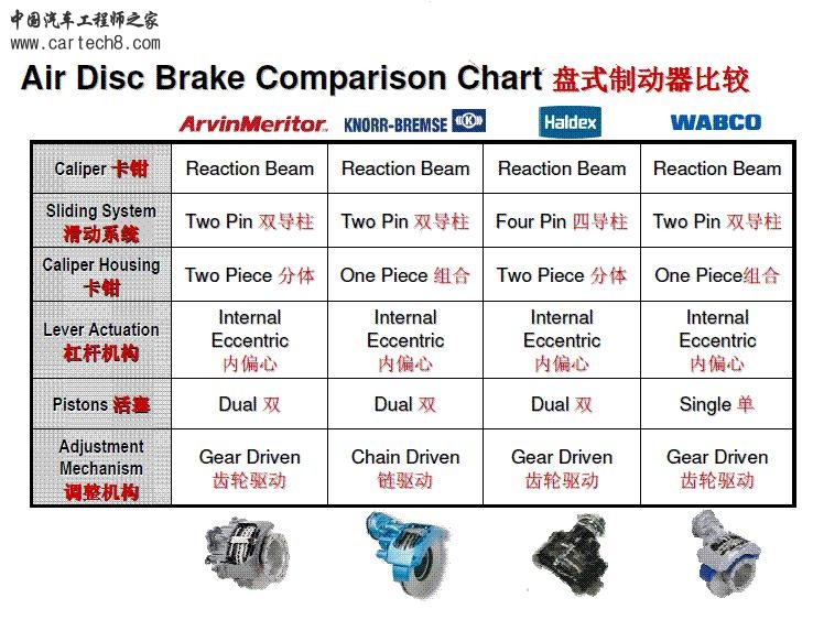

[制动] 各种盘式制动器对比,市场主流盘式制动器对比,供参考
发表于 6-8-2009 20:56:10 | 显示全部楼层 |阅读模式

这种齿轮调整机构的制动钳应该属于高级制动钳吧,大多数的普通乘用车用制动钳没那么高级

楼主说的是气压盘式制动器,主要用在商用车上,比如客车,牵引车,自卸车等,由于这些车都是气压制动回路,而气压系统的压强远小于液压系统,且盘式制动器制动时作用在制动盘上的力很大,所以气压盘式制动器需要一套放大机构,将力放大,这就是图片中的“杠杆机构”
