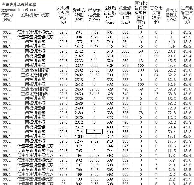

一、故障现象
用户反映:该发动机在原地急加速时冒黑烟
二、现场检查
给据用户反映情况进行现场检测,该发动机在短时间内急剧改变供油量(就是大脚油门到底)的时候加速自由烟度为**此参数就不提供了(国标欧三标准不透度[透光度])、有烟度超标现象,
这种情况一般为进气太少或供油不正常造成。
就是在原地急加速时由于供气跟不上,在短时间内会产生比较浓的油气混合物,即柴油与空气混合不充分,燃烧就会不充分,直接被引燃的柴油在高温裂解下产生了大量的碳粒,随尾气排放到大气中去.
1、读取该发动机故障码无现行故障代码和与该故障相关的非现行故障代码
2、检查进气系统个连接管路正常,无泄漏堵塞现象
3、检查进油及回油阻力仅在正常范围之内
4、对该发动机ECM进行重新标定后故障依然存在(因当时怀疑为发动机标定问题)
5、对该发动机进行各缸断油测试发动机无发现问题
6、对发动机进行气缸性能测试,全部通过。
7、对该发动机进行监控各项数据均正常(监控数据见附件)
现场没有对排气压力被压和喷油器开启压力及燃油的十六烷值和含硫量进行测量(不具备这个条件)
除此之外我们也不具备对该发动机脉谱图的标定进行参数调整。
请大家帮忙分析一下原因.
