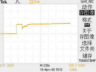

发表于 24-11-2009 15:28:52 | 显示全部楼层
启动电瓶电压波形图
24V车 拖头
