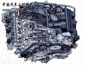

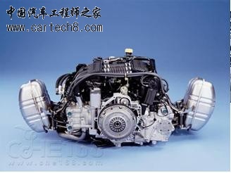

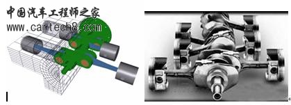

如果将直列发动机看成夹角为0度的V型发动机,当两排汽缸的夹角扩大为180度,汽缸水平对置排列,就是水平对置发动机了。一般为4缸或6缸。
优点:水平对置发动机的最大优点是重心低。由于它的汽缸为“平放”,因此降
低了汽车的重心,同时又能让车头设计得又扁又低。这些因素都能增强汽车的行驶稳定性。此外,水平对置的汽缸布局是一种对称稳定结构,这使得发动机的运转平顺性比V型发动机更好,运行时的功率损耗也是最小。并且易与操控,平衡性也非常的好。由于水平对置发动机本身就左右对称,因此它可使变速器等放置在车身正中,让汽车左右重量对称,而不会像大多数汽车那样重心偏向一侧。水平对置发动机的动力输出轴方向与传动轴方向一致,因此不需要改变动力传递方向或利用齿轮传动,而是可以直接与离合器、变速器对接,动力传递效率较高,使汽车的起跑和加速更迅猛。
缺点:润滑系统不太理想,技术要求很高,冷却系统也要求很严格。维修不方便,制造成本比V型发动机更高,而且各缸点火间隔独特,使其排气声响比较怪异,并且发动机太宽。
目前全世界只有保时捷、斯巴鲁和日本富士三家汽车制造商有在生产水平对置发
动机。水平对置发动机最出名的运用在于保时捷著名的911上。

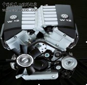

W型发动机
W型发动机是德国大众专属发动机技术。将V型发动机的每侧汽缸再进行小角度的错开(如帕萨特W8的小角度为15度),就成了W型发动机。或者说W型发动机的汽缸排列形式是由两个小V形组成一个大V形。严格说来W型发动机还应属V型发动机的变种。W型与V型发动机相比可以将发动机做得更短一些,曲轴也可短些,这样就能节省发动机所占的空间,同时重量也可轻些,但它的宽度更大,使得发动机室更满。
优点:结构更紧凑,可以容纳更多的汽缸数,有更大的排量。
缺点:W型发动机最大的问题是发动机由一个整体被分割为两个部分,在运作时
必然会引起很大的振动。针对这一问题,大众在W型发动机上设计了两个反向转动的平衡轴,让两个部分的振动在内部相互抵消。费用相当昂贵。
由于专利的原因,这种发动机只在大众和奥迪等少量车上可以见到,在欧版大众高尔夫、欧版大众帕萨特以及奥迪A8上,分别装备着W6,W8和W12发动机,大众顶级车辉腾也装着W12。
