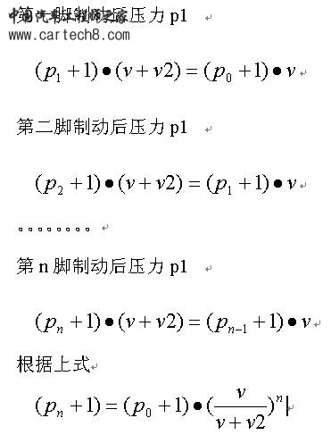

    根据法规要求n次制动后压力Pn和系统压力P0,以及气室容积和制动阀后管路容积总容积V2进行估算。
    假定贮气筒容积V

    发表于 23-8-2009 23:23:02 | 显示全部楼层
    压力为什么加1?
    发表于 24-8-2009 07:42:34 | 显示全部楼层
    一般我们指的压力是相当压力,气体方程要用绝对压力

    发表于 12-8-2010 20:47:49 | 显示全部楼层
    因为压力是在大气压基础上建立的
    所以绝对压力要加1
    发表于 20-12-2010 13:35:17 | 显示全部楼层
    此公式不太准确,忽略了制动阀后管路总容积V2  未制动前其中有一个大气压
    (P1+1)x(V+V2)=(P0+1)xV+1xV2
    发表于 25-6-2012 21:45:09 | 显示全部楼层
    这个不对,应该是制动气室总容积,管道容积,储气罐初始压力,大气压力,制动n次后储气罐压力,然后列出平衡方程
