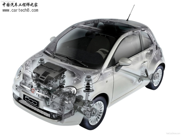

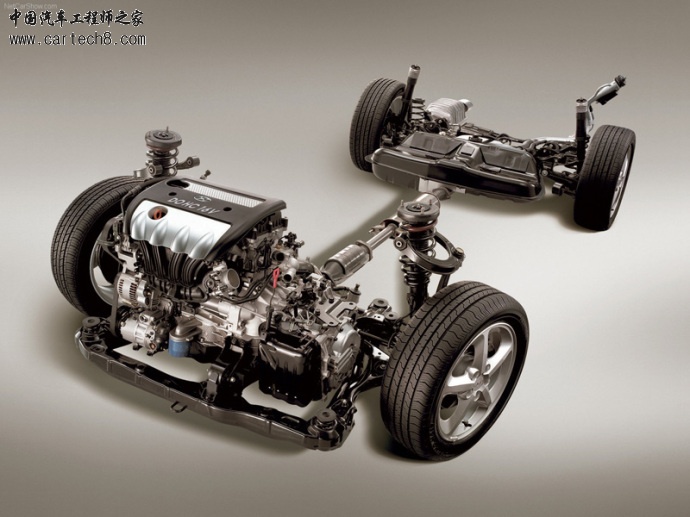

    横置发动机的曲轴、变速器的输入输出轴以及车桥都是平行的,所以如果是前驱车的话,最适合的就是前横置发动机,动力传输距离短,方向一致,因此传动效率很高。这算是大多数车采用横置发动机的第一个原因。
    而后驱车,因为动力要传递到后桥上,在传动距离无法缩短的情况下,就要尽可能减少动力的方向转换。如果采用横置的话,因为曲轴和传动轴的方向垂直,所以先要转换一次方向,以通过传动轴传输动力,但是传动轴的方向和后桥的方向也是垂直的,所以在后桥需要再将旋转方向转换过来,这无疑降低了传动系统的效率。而使用纵置发动机就可以使得曲轴与传动轴平行,减少了一次传动方向的转换,无疑是降低了能量的损失。这算是后驱车采用纵置发动机的第一个原因。
横置发动机动力传递直接 不需要转换动力的方向

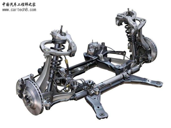

    悬架直接关系到车子的操控性能,其重要性不言而喻,而悬架的结构显然是悬架性能的关键,所以高级车型不惜采用双横臂、多连杆的悬架结构,还要再搭配可调刚度及高度的空气弹簧和可调阻尼力的减振器,这无疑会拥有大量的布置空间,而纵置的动力总成占用横向空间少,能够为悬架腾出这些空间。
复杂的悬架结构需要巨大的安装空间

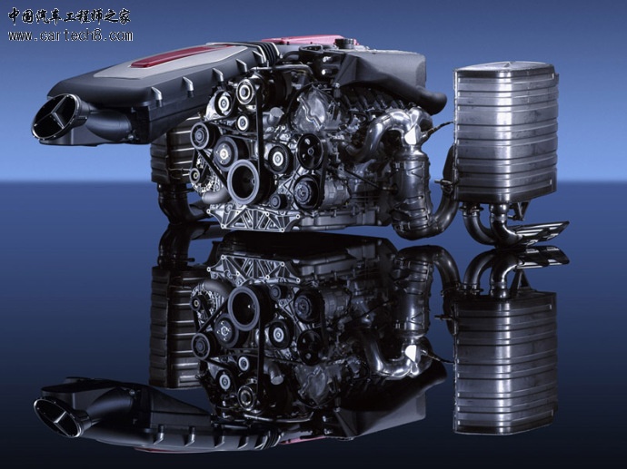

    把一台V6发动机横着放进发动机舱里不算是多么困难的事情,很多车型都做到了,大众甚至把V6发动机放进了GOLF这么小的车子里。但是却没有哪个生产商可以把V8横着放进发动机舱,V10、V12、W16就更不用说了。所以大排量的豪华车只能选择纵置发动机。

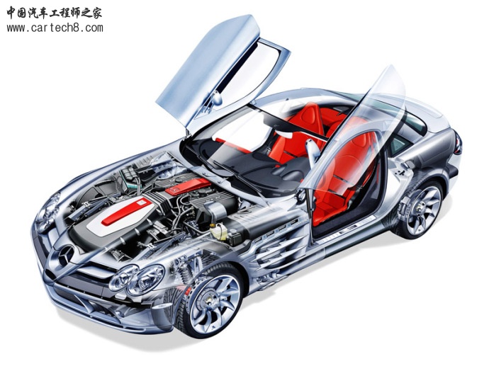

    如果你看到奔驰SLR或者SL、亦或者宝马Z4,你一定会被它修长的车头所吸引。庞大的发动机舱甚至占去了整车一半的长度,只需要这视觉的冲击,你就会被浮现在你脑海的澎湃动力所感染!这属于美学的东西,我不懂,只知道那确实很美,就像穿短裙的长腿美女!
大排量发动机庞大的身躯只能纵向布置在发动机舱里
修长的发动机舱看起来犹如穿短裙的长腿美女 魅力无边
