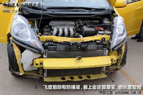

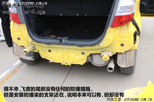

飞度:后部没有防撞梁
    飞度在大家的心目中一直被认为是日系安全性较低车型的代表,今天的文章虽然不是刻意找他的弱项来和别的车对比,但在前后防撞梁这方面,飞度不得不承认自己在人性化设计方面非常领先,但同时在很难观察到的防撞梁上比较落后。 1.jpg

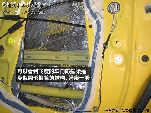

拆下飞度的后保险杠之后,我们的确没有找到防撞梁,但是两侧安装防撞梁的支架还在,至于为什么会没有防撞梁,原因就不用多说了。
侧面防撞梁方面,飞度的侧面采用的是和其他日系车型一样的钢管结构,和同价位的德系车型相比又不小的差距,但是还好在防撞梁的上面还有一个支撑梁。

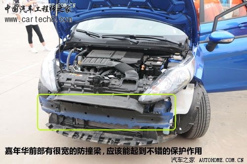

嘉年华:最不厚道
    为什么说嘉年华最不厚道呢?别着急慢慢往下看,嘉年华的前部防撞梁看上去很宽,虽然不是方形的钢材结构,但应该也能提供不错的防护,所以在这方面还算值得肯定。 4.jpg

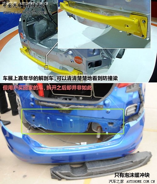

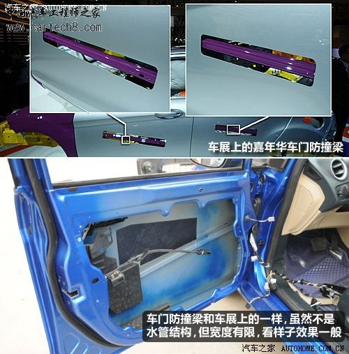

 楼主| 发表于 24-8-2009 15:53:29 | 显示全部楼层

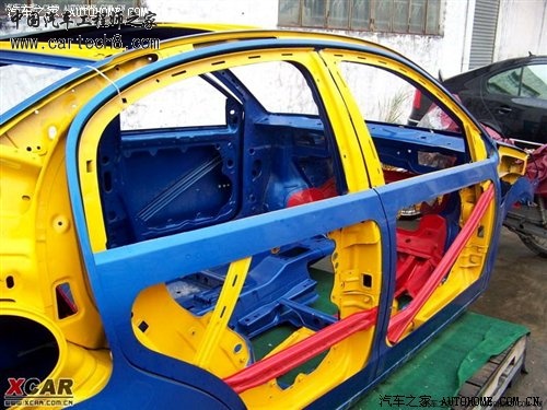

但是当我们查找嘉年华的后部防撞梁时,却出现两个不同的版本:2009年上海车展上的嘉年华解剖车上可以清清楚楚地看到防撞梁,而且刻意用黄色油漆涂装来告诉大家:这里用的是强度较高的材料,可以起到防护作用。
在侧面防撞梁方面,嘉年华也不是十分厚道,它虽然用的是和POLO类似的方形钢材不是简单的钢管,但宽度十分有限,一根很细但很长的防撞梁在大面积的车门后面显得十分单薄,在侧面撞击的时候,能承受的力量必然有限,这是最简单不过的物理原理。

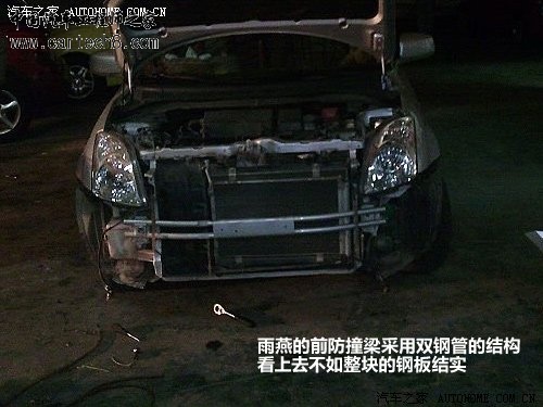

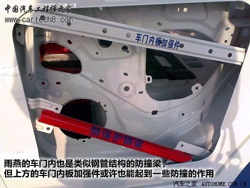

 楼主| 发表于 24-8-2009 15:57:11 | 显示全部楼层

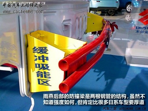

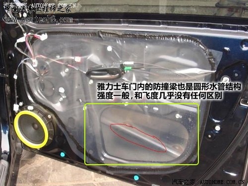

首先雨燕的前部防撞梁体积不小,宽度也比较合适,而且它有一个特点,就是防撞梁后面的缓冲吸能区很长,这样就能尽可能多地吸收撞击的能量,从而在最大程度上保护车体结构。雨燕的后部防撞梁看上去似乎比较原始,像是两根平行的自来水管水管焊在一起的,虽然简单但是这样的结构强度应该不成问题。更是比其他那些没有后部防撞梁的日系车型好了很多倍。但是雨燕的侧面防撞梁就不如它的前后表现那么优秀了,只有一根不太长的圆型钢梁保护,而且位置比较靠下,在侧面撞击的时候,希望上面的车门内板加强件也能够起到一定的作用。 8.jpg 9.jpg

雅力士:成本不是很高

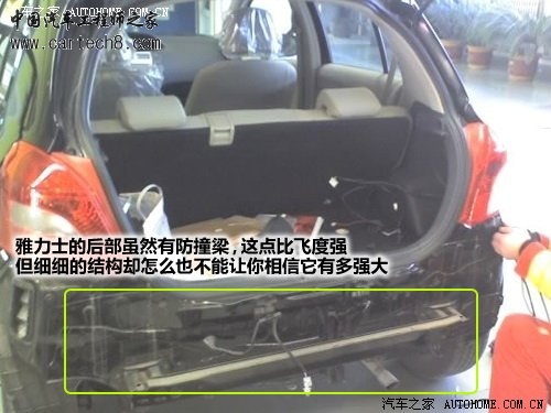

    首先雅力士给我们一个惊喜,因为我们知道比它贵很多倍的一汽丰田锐志没有后部防撞梁,但体型小很多的雅力士却有此项配置。但在其他方面呢?雅力士的总体防护并不是十分出色。 10.jpg

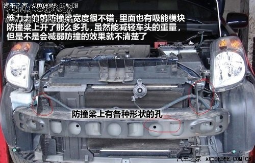

雅力士的前部防撞梁却有些特别,不知道是为了降低成本还是为了减轻车头重量,防撞梁被开了很多不同形状的孔,这么做防撞梁的成本应该能低不少,但结构强度会不会受影响呢?但愿不会。虽然有后部防撞梁让我们意外,但雅力士后部防撞梁的粗细程度同样令我们意外,这样的防撞梁我只能说一句话:总比没有强。但是如果你指望它能够保护车体结构免受伤害的话,估计你会失望的。

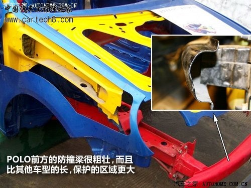

 楼主| 发表于 24-8-2009 16:03:13 | 显示全部楼层

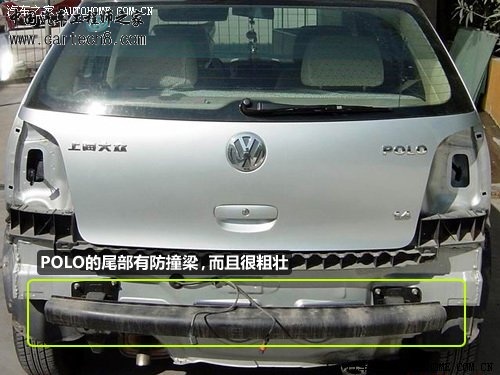

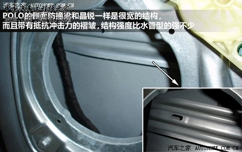

首先是前部的防撞梁,且不说防撞梁的粗细,一般的防撞梁横向长度比较短,只能保护中间的水箱部位,而POLO的防撞梁在两侧延伸得更多一些,这样能够保护的面积也更大,当然他的防撞梁钢板厚度也很优秀。其次是车尾防撞梁,POLO的同样很优秀,没有任何可以让我们挑剔的地方,而且自始至终,不管价钱和其他配置发生了怎样的变化,POLO从没有在这上面动过脑筋。 值得表扬的还有POLO的车门内部的侧面防撞梁,POLO的侧面防撞梁是大众车典型的扁形钢板,除了宽度非常优秀之外,上面的弯曲褶皱可以使他承受更大的冲击力。另外,POLO的前门防撞梁还是和速腾类似的Y形结构,抵御冲击的能力更强 14.jpg 15.jpg 16.jpg

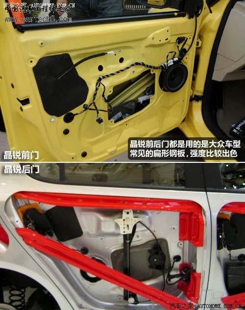

晶锐:和POLO不相上下
    虽然一直被人认为是大众的低端品牌,但斯柯达却从没在安全性上比大众的车型含糊过,晶锐就是这样一款车,防撞梁并不比POLO有差距。
[ 本帖最后由 ppllss 于 24-8-2009 16:09 编辑 ]
 楼主| 发表于 24-8-2009 16:07:52 | 显示全部楼层

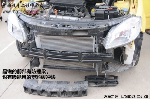

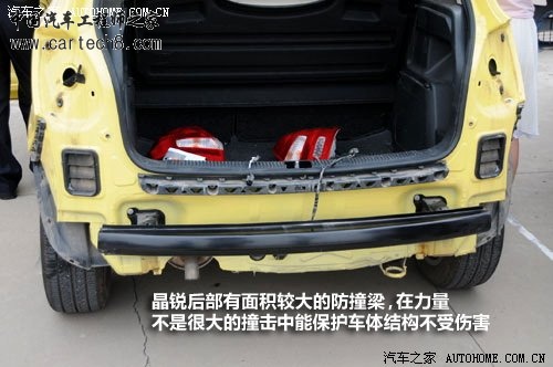

晶锐的前部防撞梁和POLO的不同,形状更加复杂,应该比POLO单一钢板的结构更好一些,但它的防撞梁长度不如POLO,对两侧车轮前面部分的保护有限。 晶锐的后部防撞梁和POLO的一模一样,没准是通用的零部件,所以能起到的效果也应该和POLO类似。在车门内部,晶锐使用的是和POLO一样的扁形钢材,但稍有不同的是,前门没有Y形的结构,但防撞性能应该不会打太多的折扣,而POLO的后门防撞梁是平放的,但晶锐的是斜着,显然能够保护更大的面积。 18.jpg 19.jpg
