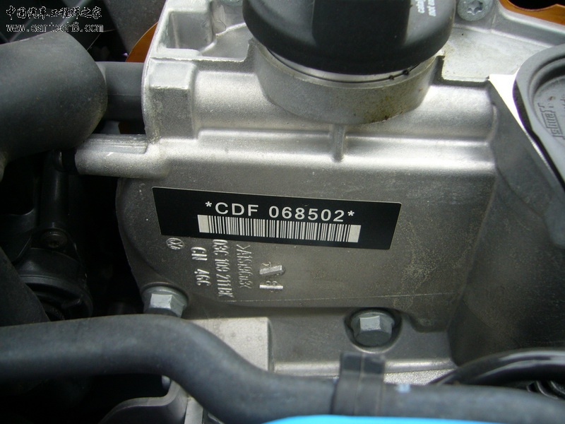

发表于 31-8-2009 21:07:20 | 显示全部楼层
例句上海大众的车子
