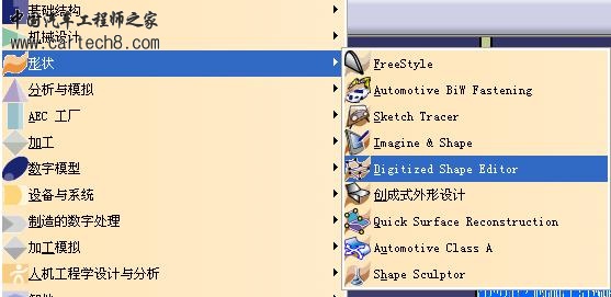

发表于 30-12-2009 15:42:59 | 显示全部楼层
DSE模块里有cloud inport 工具
发表于 30-12-2009 15:44:14 | 显示全部楼层
cloud inport 工具
