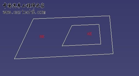

    主要是从 雨刮的刮扫面积来设计的。要求B区至少完成80%,A区完成98%。
    发表于 15-7-2012 20:34:45 | 显示全部楼层
    在除霜区域中,要求有A区,B区的刮刷面积,国家有相关的标准可以看一下。雨刮主要保证A区的刮刷效果,所以没有必要完全对称的。
