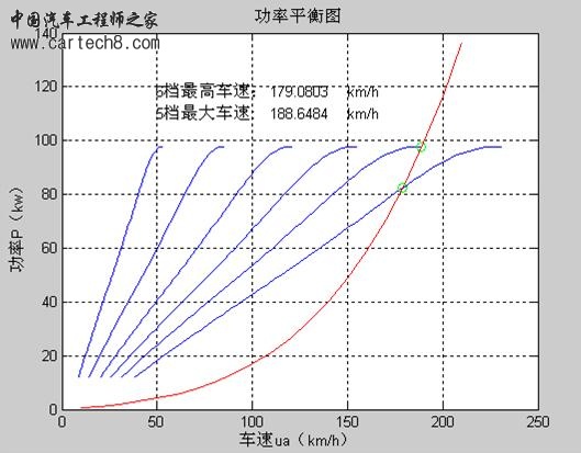

    各档最高车速是发动机功率曲线和阻力线的平衡点,五档速比是用来省油的,故意匹配的
    发表于 2-9-2009 12:40:54 | 显示全部楼层
    你问的是问题,是前置后驱的车么?
    1、一般四档是直接档,五档是超速档。四档时,输入轴和输出轴直接相连,变速器消耗的功率最小,五档需要通过中间轴,效率会消耗多些;
    2、发动机的特性。发动机的最大扭矩点在2000~6000不等,如果你所设计的整车,采用的是高速高扭矩的发动机,那么在相同的车速下,四档时的发动机转速高,扭矩高,可以大于汽车的滚动阻力、风阻等,而相同车速下,五档时的转速低,牵引力不能超过滚动阻力、风阻等,因此车速不能再上升,四档就成为最高车速;
    3、五档速比的主要目的就是油耗好些,四档虽然可以高速,但是油耗也吓人。

    发表于 15-9-2009 19:57:42 | 显示全部楼层
    最高车速与最大功率有直接关系.
    给发一个功率平衡图,就能很直观的看出为什么最高车速会出现在次高档上.
