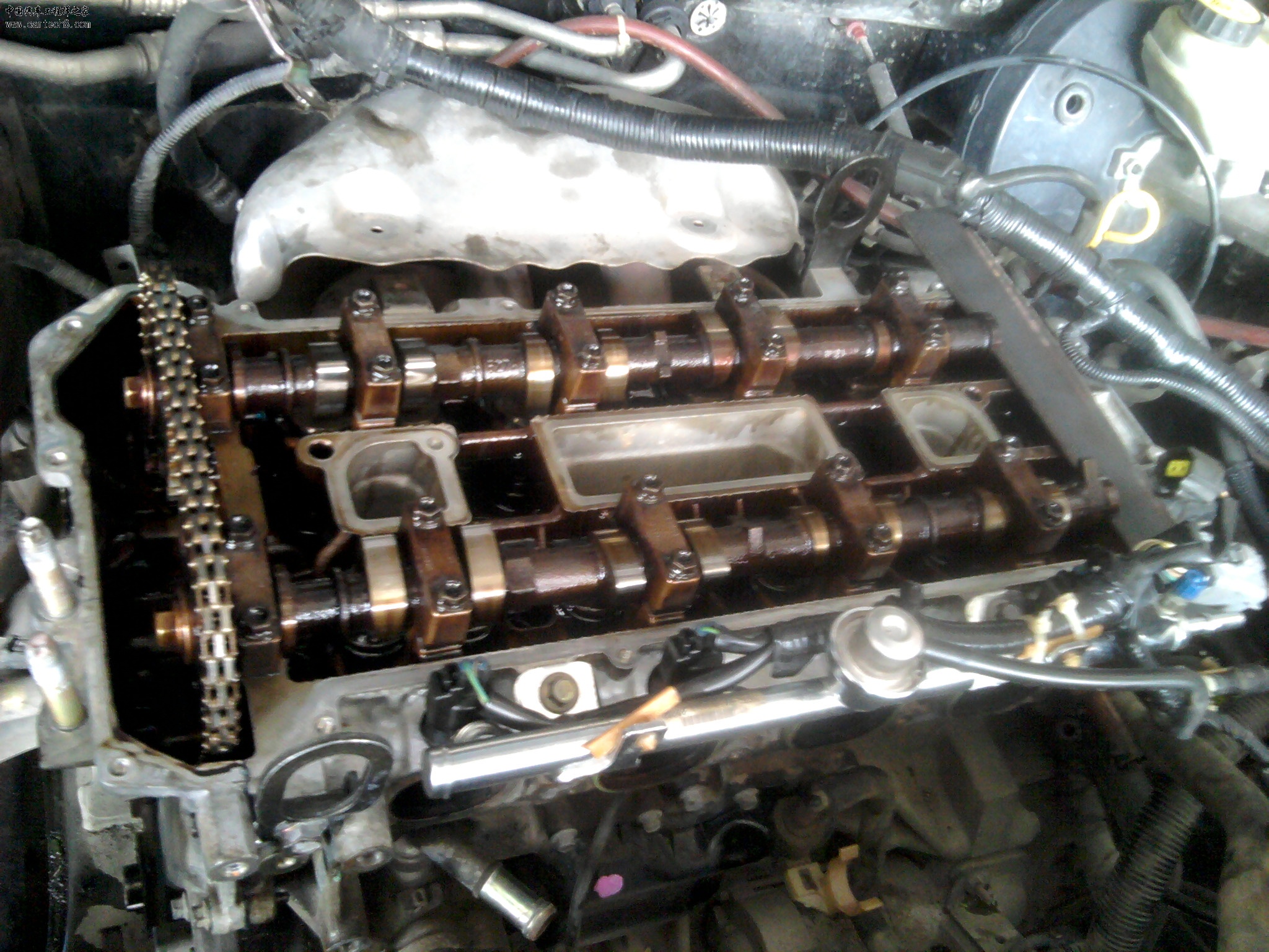

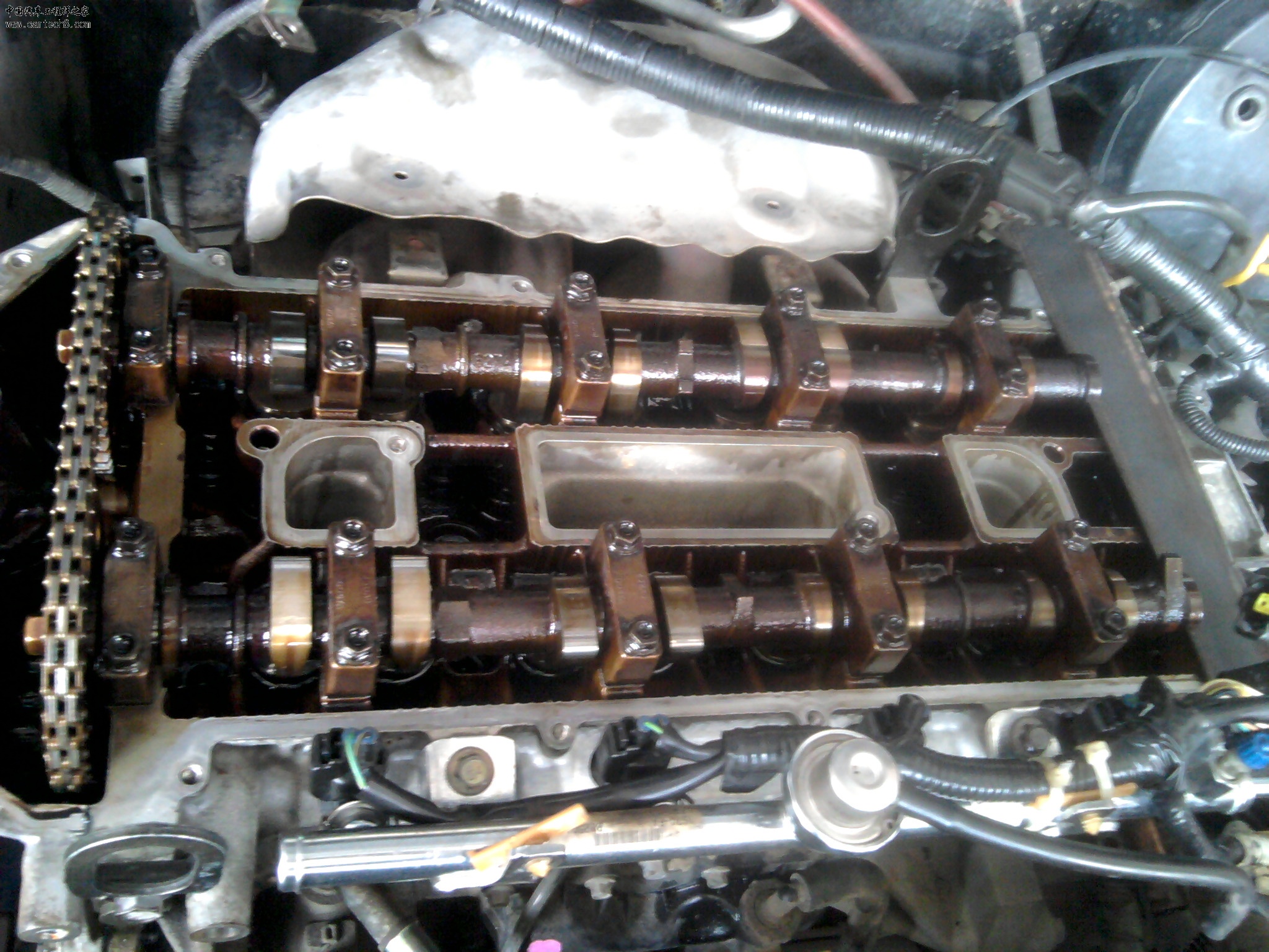

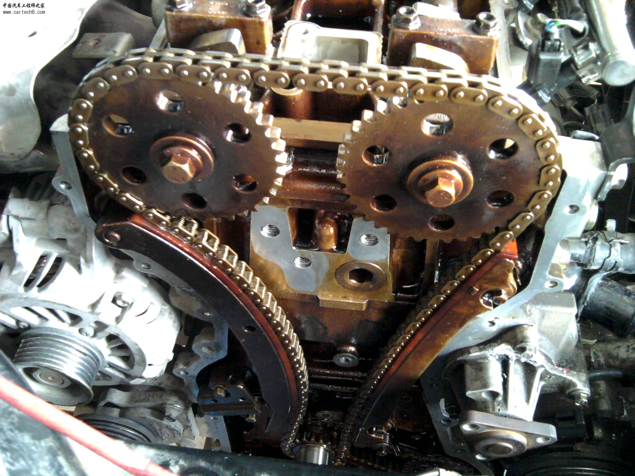

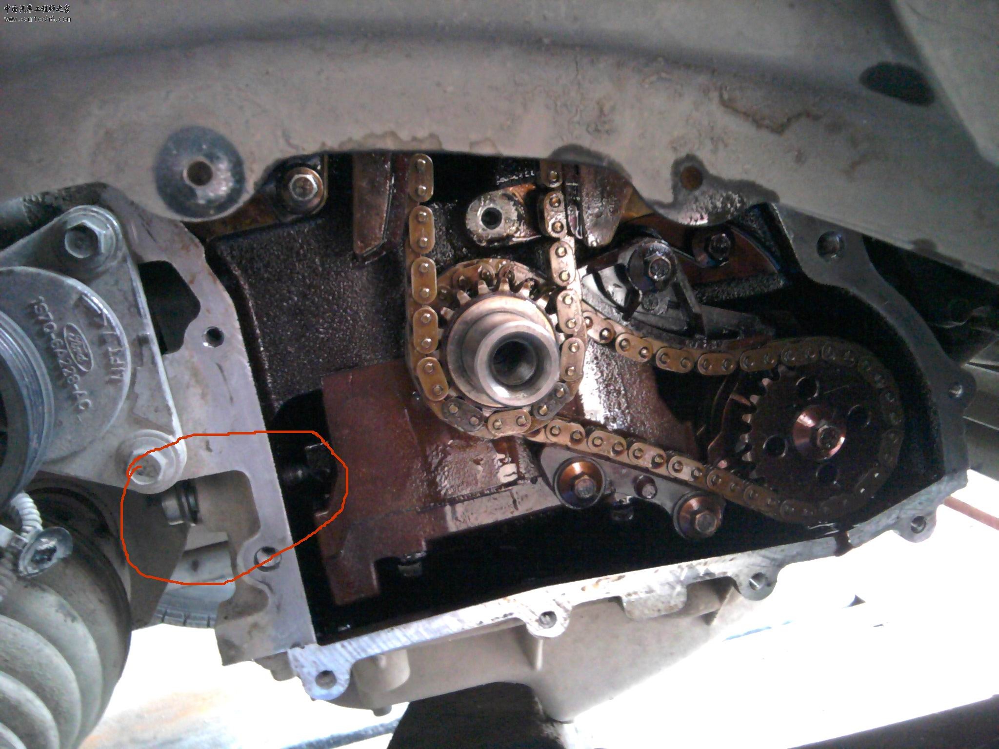

拆下气门室盖,定位在两根凸轮轴后边。两根凸轮轴的正时链齿轮方向是没有定位锁的,松下螺丝后可以360度转动,如果没必要就不要松这个螺丝。进排气凸轴可以从信号触发齿区分。皮带轮上有一个6MM螺丝孔径,用一个6MM螺丝拧进去可以定位。曲轴正时齿也是没有定位锁的,光靠曲轴大螺丝连同皮带轮一起压紧的,但这个必须拆。
安装工具我用土办法自制的;

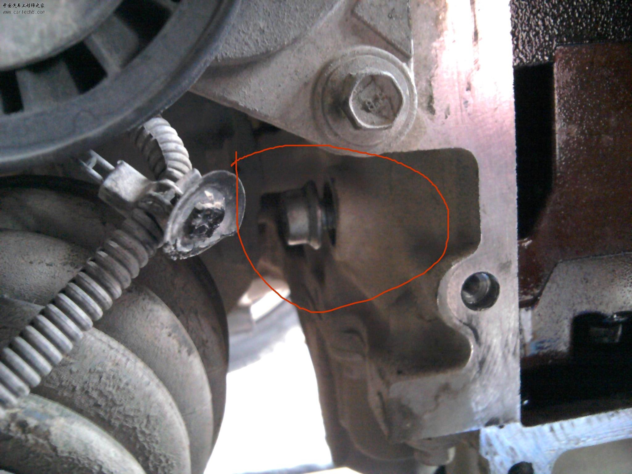

曲轴定位螺丝我用大众的M10粗齿底盘螺丝加上一个垫圈自制的。但是注意从缸体外拧到曲轴定位点的长度38。0MM。顶住曲轴一缸的配重块右则的定位[刚好是一缸的上止点]

做好以后一定要摇一圈,摇不过去,就说明正时跑了,摇过去到第一缸,对一下凸轮位置(用一个厚度差不多的工具卡进凸轮轴后部的两个卡槽),皮带盘用一个6厘螺丝检查,手锁的进去才可以。两个都对上了,正时才对好了(仅供参考)
