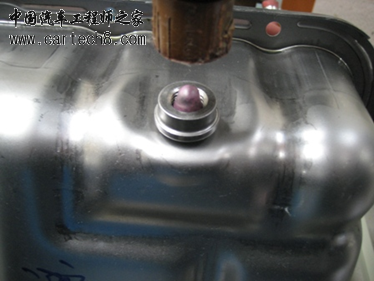

请教各位高手。
    我公司油底壳焊接密封标件,板材为1.2mm,宝钢材质为BSUFD,目前焊接后的熔深晶相检测只要0.3mm,要求需要达到0.5mm以上,焊接设备是日本小原的ST21系列的工频凸焊机,焊接规范压力500kgf,电流28KA,时间10CYC,小弟试验了很多次熔深实在是无法再提高了,所以来请教各位大侠,如何改进?
    另外,中频1000HZ的焊接是个好的方法,可是目前没找到设备试验。
    拜托,请赐教
