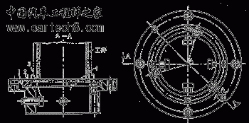

我厂加工湿式铸铁气缸套内孔,工艺安排粗铰孔在DU406四轴镗机床上加工。缸套的定位原来是靠定位圈和定位齿圈。在加工过程中,经常出现缸套转动,缸套转动就容易使定位齿圈的局部齿划伤,就无法定位了,必须换用新的齿圈。由于齿圈的加工费高、制造周期长,满足不了生产需要。为此,我们设计了附图所示的定位工装,底盘1安装在机床上,定位圈2用螺钉固定在底盘1上。支承钉4放入底盘1的通孔里。由于底面采用3个支承钉定位,缸套端面的接触面积小,压强大,使缸套在加工过程中不易转动。支承钉4磨损或损坏更换容易。调整螺钉3调整定位圈的轴心线与镗杆的旋转轴心线重合,使缸套内孔壁厚差达到工艺要求,再用螺钉固定底盘1。
我厂使用这种简易工装,效果很好,满足了生产需要,还降低了成本。
