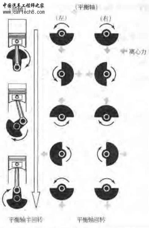

曲轴上的平衡块只能对付1阶惯性力,2阶的需要增加平衡轴。
发表于 10-9-2009 15:44:15 | 显示全部楼层
在活塞到达上止点或下止点后反转时产生的振动被称为一次振动, 对应1阶惯性力, 这个会被曲轴的平衡重平衡.
活塞上下运动通过连杆推动曲柄, 转换成曲轴的回转运动, 在活塞未到达上, 下止点时连杆是倾斜的, 由于有横向力的存在而产生振动. 这就是二次振动, 对应2阶惯性力, 即活塞一次往复运动引起两次振动. 这个一般是平衡轴平衡的. 而且当平衡轴的转速是曲轴的2倍时才能平衡二次振动.
