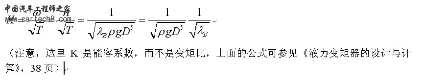

发表于 2-6-2010 12:10:50 | 显示全部楼层
回复 6# 一只小蛤蟆
    刚好手头上有这本书,我查了一下,第38页有相关的定义。
详见图片
没办法,上传图片总是显示网站的图标,不过免强也可看清楚公式吧。。。但也没办法了,只能这样了。。。
呵呵
