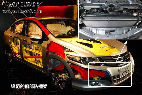

广汽本田锋范
    虽然我们没有找到锋范的前保险杠拆解图片,但是从车身构架图中可以看出前杠结构和飞度是一样的,因此我们可以拿飞度的前防撞梁作为参考。

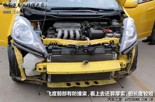

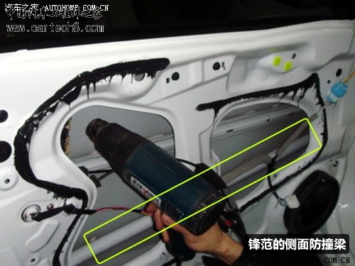

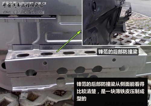

其他方面,锋范的侧面防撞梁都和飞度的一样。不过飞度没有后部防撞梁,锋范有,只不过锋范的后防撞梁是一块铁皮压制成型的。

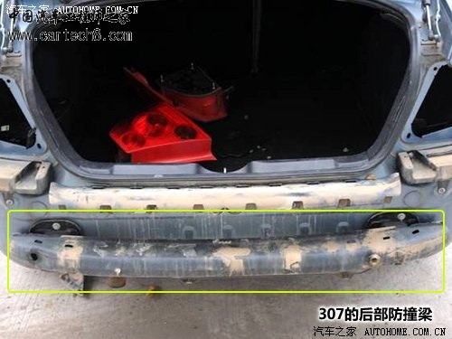

东风标致307
    307的防撞梁在同级别中是比较优秀的,但这里我主要想说的是大嘴307,也就是小改款之后的307和之前的小嘴307前部防撞梁是不一样的。

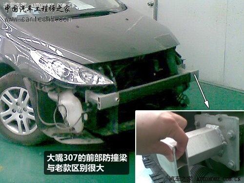

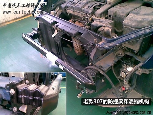

 楼主| 发表于 11-9-2009 16:43:39 | 显示全部楼层
老款307的前部防撞梁整体都是铁的,与车体的连接处有溃缩机构用来吸收碰撞时的能量,但大嘴307的前部防撞梁改为了铝部件,与车体之前也改为硬连接,虽然铝部件的强度会更高一些,但改为硬性连接之后,对碰撞时的能量吸收不利,也容易对车身结构和车内人员造成伤害。

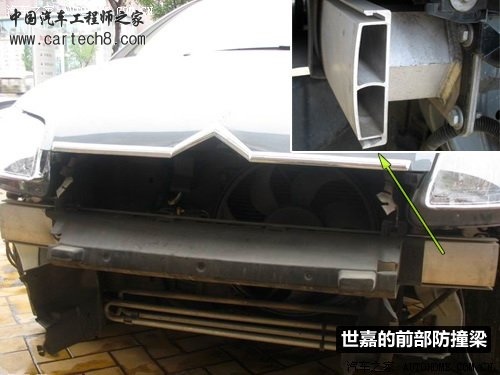

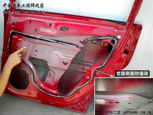

东风雪铁龙世嘉

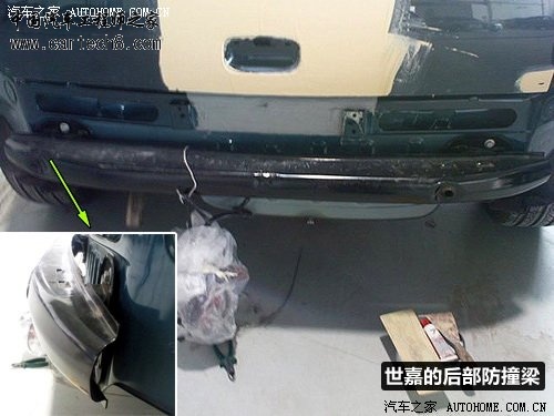

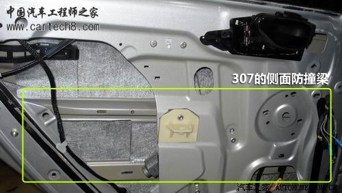

 楼主| 发表于 11-9-2009 16:46:00 | 显示全部楼层

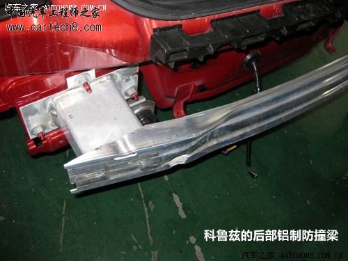

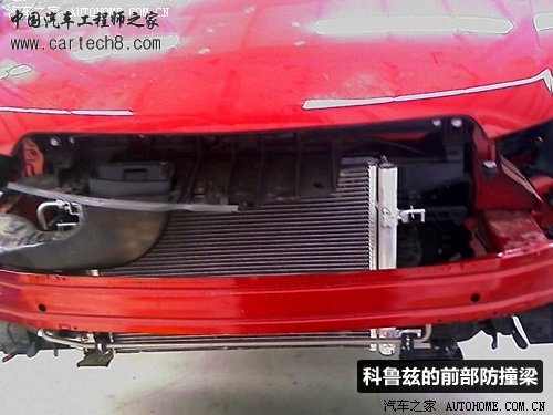

通用雪佛兰科鲁兹
    虽然新上市的车型一般都很难得到这方面的资料,但我们还是找到了科鲁兹防撞梁的图片,而且他的后部防撞梁在紧凑型车中不多见。

 楼主| 发表于 11-9-2009 16:50:15 | 显示全部楼层
铝合金防撞梁拥有更轻的重量和更高的强度,同时成本也比普通的钢材质好不少,一般在只有在中高级车型上才能见到,所以科鲁兹的后部防撞梁十分出色,但侧面的圆形钢管就没什么可值得炫耀的了。 14.jpg

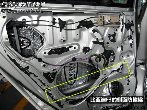

比亚迪F3
    在之前的文章里面,自主品牌车型经常会给我们以外的惊喜,我们试图找全比亚迪F3的防撞梁,但始终没有找到后部防撞梁的。
[ 本帖最后由 ppllss 于 11-9-2009 17:05 编辑 ]

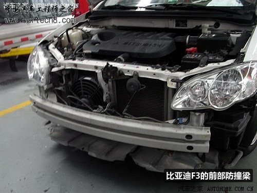

 楼主| 发表于 11-9-2009 16:52:33 | 显示全部楼层

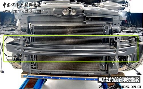

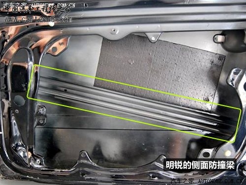

上海大众斯柯达明锐
 楼主| 发表于 11-9-2009 16:54:57 | 显示全部楼层
但侧面防撞梁就不同了,明锐的侧面防撞梁所使用的是和速腾一样的扁形钢材,但却没有Y字形的结构,所以在抗撞击的力度上会有一些差距,当然和那些钢管比还是要好很多。 19.jpg

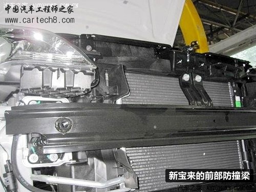

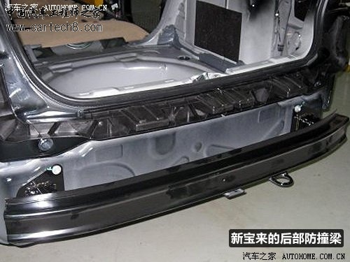

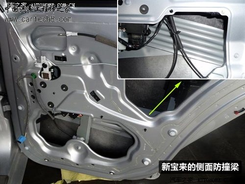

一汽-大众新宝来
    因为不是最新的PQ35平台,新宝来的防撞梁是不是会比速腾差很多呢?经过仔细对比,除了Y字型结构车门防撞梁之外,我们没有其他理由说新宝来更差
[ 本帖最后由 ppllss 于 11-9-2009 16:58 编辑 ]
 楼主| 发表于 11-9-2009 16:57:01 | 显示全部楼层
