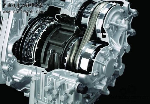

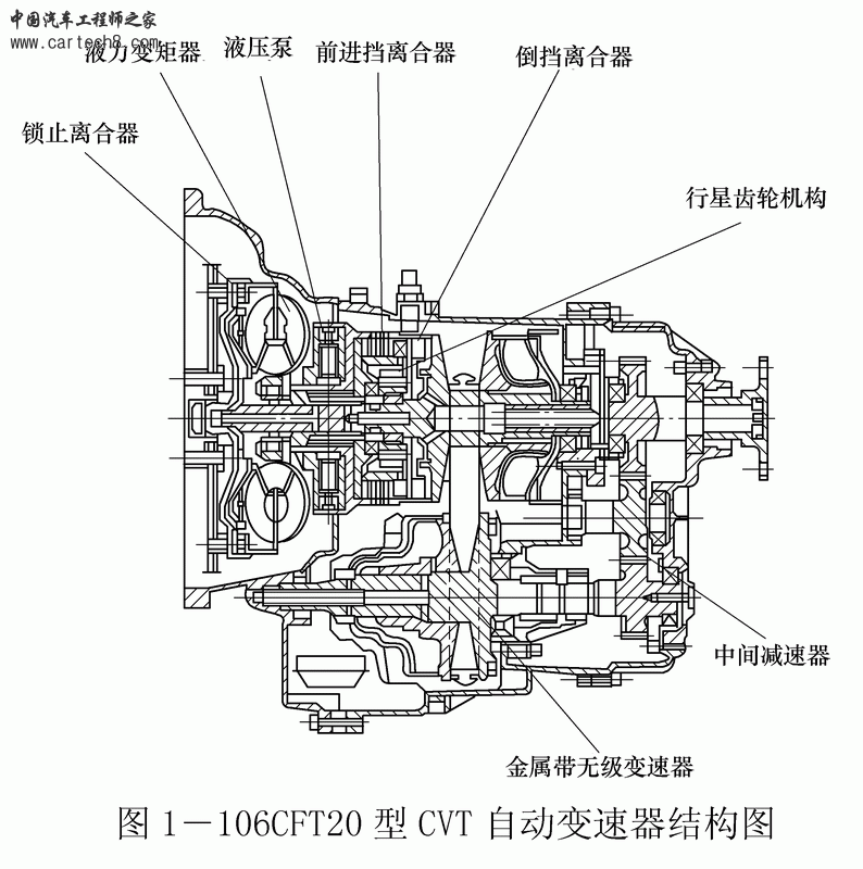

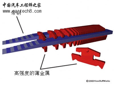

      自动变速技术在车辆上的应用主要有三种:AT(Automatic Transmission)传动系统、CVT (Con-tinuously Variable Transmission)传动系统、AMT (Automated Mechanical Transmission)传动系统。AT传动系统是指液力变矩器+行星齿轮变速器组成的自动变速系统,这种变速系统诞生于20世纪30年代,经过60年的发展,其技术已十分成熟,目前占据着自动变速系统的主导地位。AT在美国和日本有着较高的市场占有率,目前国产的自动变速车采用的都是AT传动系统。AT传动系统简化了操纵、提高了舒适性和车辆平均速度以及行驶安全性和通过性,但是,它还存在传动效率低、结构复杂、制造困难、成本高等缺点。无级传动CVT是驾驶简便、提高车辆燃料经济性的理想装置,但传动带的强度和寿命问题,以及传动带与带轮之间的滑磨等问题限制了CVT的传动效率,目前采用CVT产品的车型主要有:Nissan M6 Hyper-CVT、Audi Multitronic CVT等。AMT传动系统是在原有有级固定轴式机械变速传动系统基础上增加自动变速操纵系统ASCS组成的。AMT具有传统齿轮变速器传动效率高、成本低、易于制造等优点,同时也具有操纵方便的自动变速功能。
