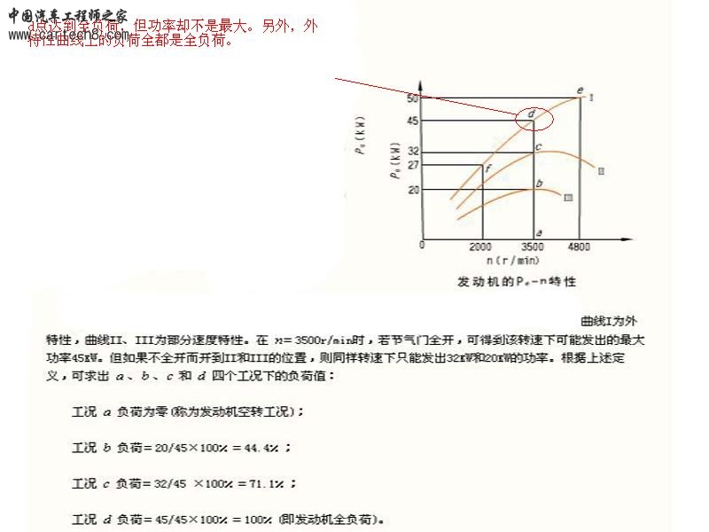

    我也是第一次听说负荷率这个概念,有高人请解释一下。发动机负荷是发动机驱动从动机械所消耗的功率或有效转矩的大小;也可以说发动机某一转速小的负荷,即发动机发出的功率与同一转速下所可能发出的最大功率(发动机外特性曲线)之比,以百分数表示。【可能这就是楼主说的负荷率,其实也是负荷】。不能把符合和功率混淆以来,在外特性曲线上的各点都表示发动机全负荷情况,但功率并不一定达到最大。同一转速下,发动机燃料供给调节机构位置越大表示负荷越大,但并不成比例。因此可以说在一定转速下,节气门开度可以代表负荷。
