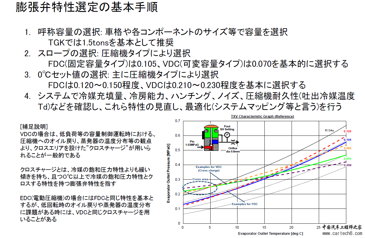

    发表于 14-8-2018 13:46:45 | 显示全部楼层
    发个膨胀阀基础,你参考。
