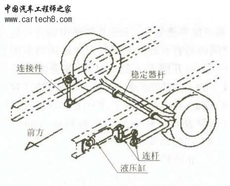

      当汽车进行弯道行驶时,离心力会对汽车车身产生一个侧倾力矩。这个侧倾力矩一方面引起车身侧倾,另一方面使车轮的载质量发生由内轮向外轮的转移。主动横向稳定杆则可以根据具体情况对每个横向稳定杆施加一个可连续变化的初始侧倾角或者初始侧倾力矩。主动侧倾稳定杆有两种不同的结构形式:一种是将被动侧倾稳定杆从中间分开,通过一个旋转马达把稳定杆的左右两部分连接起来。旋转马达能让左右两部分进行相对转动,旋转马达的转矩可以调节。另一种是在被动稳定杆的一端安装一个差动液压缸机构。差动液压缸机构一端与稳定杆连接,另一端与同车轮的横向摆臂连接,差动液压缸机构两端的距离可以调节。主动横向稳定器示意图如图3所示。
ARC的工作原理是主动让稳定杆的左右两端作垂直方向的相对位移,平衡车身的侧倾力矩,使车身的侧倾角接近零,提高了舒适性。由于汽车前后两个主动稳定杆可以调节车身的侧倾力矩的分配比例,从而可调节汽车的动力特性,提高了汽车安全性和机动性。
