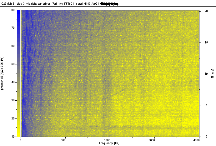

 楼主| 发表于 4-11-2010 16:53:33 | 显示全部楼层
上个图试试,这张频谱图是一个典型的增压器同步噪声。
noise pic.bmp [img][/img]
只要增压器噪声比背景噪声明显的高出来,就很有可能被人耳感觉成噪声。
发表于 13-11-2010 01:14:03 | 显示全部楼层
同步噪声 一般是增压器悬浮轴的一阶噪声,除以上噪声之外  还有增压器壳体的辐射噪声。
