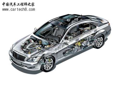

a1.jpg 汽车的操控性与舒适性是衡量汽车性能的两个标准,而两者却始终保持对立,很难兼顾。柔软的悬架能够增强乘坐舒适性,但操控性就要大打折扣;较硬的悬架使车辆操控性能提高,却会导致乘坐舒适性的下降。如果能够人为改变悬架的阻尼,让驾驶者可以根据自己的喜好设定悬架的特性,或者让汽车自动改变悬架阻尼使汽车在不同的路面自动实现最佳的舒适性,这对驾驶者来说无疑是个不小的诱惑。

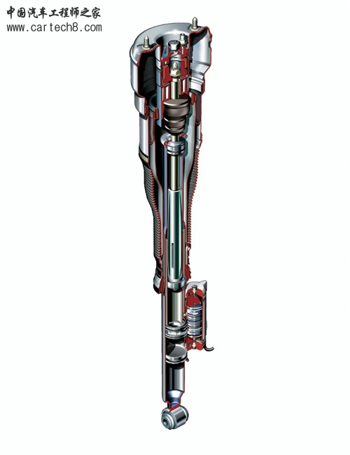

汽车的主动悬架系统是在普通悬架系统中附加一个可以控制阻尼作用力的装置,由执行机构、测量系统、反馈控制系统和能源系统四部分组成。主动悬架能够根据汽车的运动状态和路面状况,适时地调节悬架的刚度和阻尼,使悬架系统处于最佳减振状态,使车辆在各种路面状况下都会有良好的舒适性。主动悬架的关键部位是其执行机构,也就是可以调节的悬架阻尼系统,在早期研究阶段,主动悬架的执行机构有空气弹簧和液压控制等多种形式,但是由于压缩空气的优异性能,控制压缩空气阻尼的主动悬架技术日趋成熟。 a2.jpg

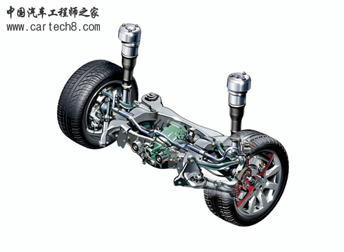

奔驰早在1998年就已经开始采用主动式空气悬架系统。2002年,奔驰公司研发出了双重控制空气悬架系统(Airmatic DC System)。Airmatic悬架系统不仅在电子控制方面有了更为明显的进步,更是把主动控制空气悬架系统和自适应阻尼悬架系统(ADS)整合到一起,实现了双重控制(Dual Control)。 a3.jpg
